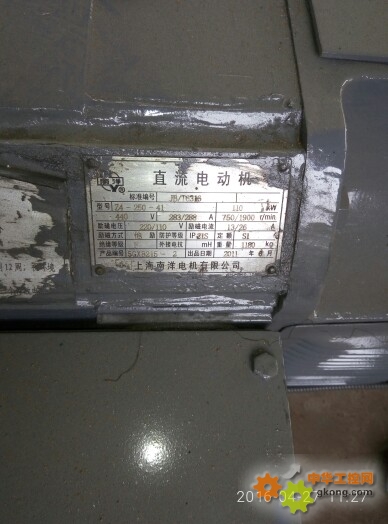

这样的电机修好了,打算通电试车,配多大的直流电源

有懂这个的吗,用什么样的直流电源

配一台直流调速器,欧陆590C比较便宜。

有专门的直流电机调速器

我们这是修电机的,就是打算通电是一下,看看运转怎么样,不用那么复杂的,电路越简单越好

励磁直接用220V桥式整流供电,至于电枢转子用老式电感式焊机次级整流供电即可,运行完全没有问题

110KW,有点大了哟,我公司有一个64KW的在外面从新绕了是拿回我们公司才试机的。

建议你别在自已铺里试了,110KW直流电机你要试,你算下得用多大的整流设备,就算是空载,你算下直流电机启动电流,显然你不可以直接启动!估计你修这台电机也不够买一套这么大的直流电机的试车材料的!

110KW直流电机,你要陪多大直流电源
.你要整流变压器吧!6RA70。工厂测试的话我觉得用测量法就可以通过。如果是你们自己修的话
