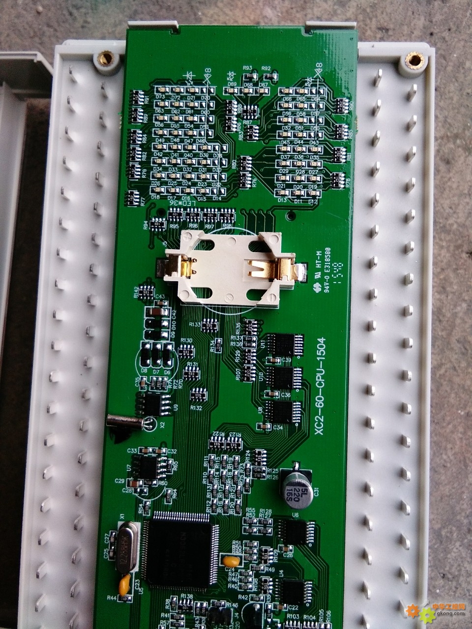

一个项目!用了13台一国产PLC.调试时发现有一台。第二天早上设置的参数全变成了****。起初没引起注意。重下程序显示正常了。第二天又这样子,电脑监控发现掉电保持区所有的D区都有数值乱乱的各种数值。保持不了明显是。打电问技术支持回答是测测电池电压。结果拆开PLC里面根本没电池。肯定是组装PLC时漏装了电池。细节质检没到位呀,第一次用就这样子有点怕了。

这个牌子的PLC个人觉得性价比还是很不错的了,售后也不错,节假日也有值班电话。小问题偶尔会有点,我碰到过一次D4000以上的不能断电保持,3000-3999都可以,更改也没用。但不影响使用就这样用着吧。
