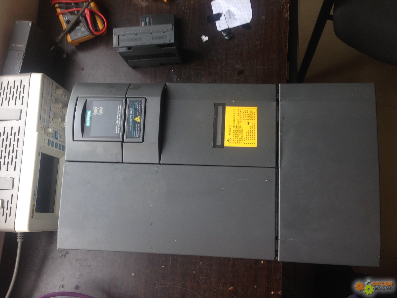

求助,西门子m440 15KW启动报A0501

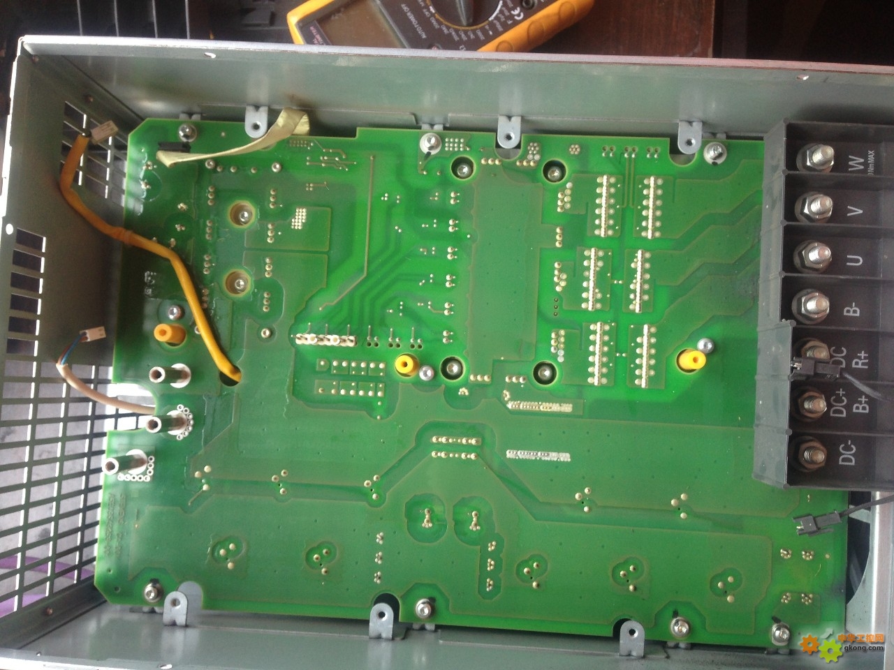

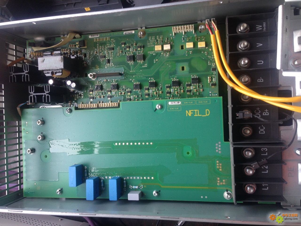

这两天一直在弄这台,我一直怀疑是电流检测电路问题,如下是测得A768J的静态电压,供电正常,uw相11/13脚分别是2.45/2.30V,V相分别是2.35/2.15V我觉得是异常就把768换了,换后测得电压2.15/2,15V相同。参考沈工的帖子11/13脚电压在2.5V左右两脚必须相同,现在我也没头绪了,另测得六路驱动静态电压相同-4.8V,后来装机用180W电机试机,输出电压平衡,准备明天带载试机,不知道会不会有问题,大神们帮我分析分析,谢谢啦

A501是报警,不是故障。接电机了吗?如果输出悬空,报这个警,那就是传感器回路看看。如果接电机了,那还不一定是啥事呢,也许参数设置问题。

谢谢回答,今天我现场试机了,不再报警了,说明电流检测电路出了问题

是输出电流检测光耦
