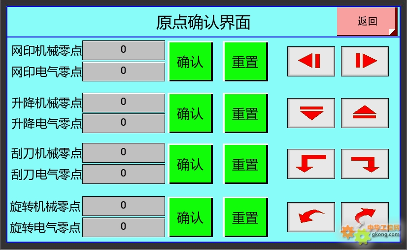

我想做伺服电机的原点回归,MRJEA伺服电机,FX3GA控制器。如图所示,X轴的行程是0-500mm,我能不能讲这段距离中的任意一个点设为原点呢?保证电机在断电之后仍然能够知道原点的位置。 除了DSZR和ZRN指令有没有其他的方法呢? 由于机械结构的原因,DSZR指令不能用,ZRN指令也不太合适,毕竟每次运行都过了原点了。 最近实在是纠结,请各位前辈不吝赐教!谢谢大家啦!

如果需要断电后还知道原点的位置,那需要伺服是绝对位置的,但是三菱MR-JE-A的不支持绝对系统,可以选用J4-A的,加一个电池,做成绝对位置系统,以后每次上电读取下伺服的绝对位置就可以。

发表于:2016/5/2 14:22:00
做绝对值系统自然是很好的办法,但东西已经采购了用不到其它的地方就可惜了;给你想个简单的法子,首先原点感应器还是要按机构需求安装起来,用ZRN执行电气零点完成后接着做一个定位,这个定位位置就是你需要的任意零点,可以叫它工作零点,把他做成可设置的,当工作零点定位完成后置零当前值即可!这样再次上电后就能找到任意指定的零点。

发表于:2016/5/2 15:44:32
参考一下使用绝对值系统的原点画面。

发表于:2016/5/2 15:46:27
当然这是模拟状态,实际机械零点不可能为零。

发表于:2016/5/3 8:41:01
没有垂直轴和外力作用在运动方向上的话,用断电记忆型软元件记录断电前位置,应该也可以,但是风险比较大。
