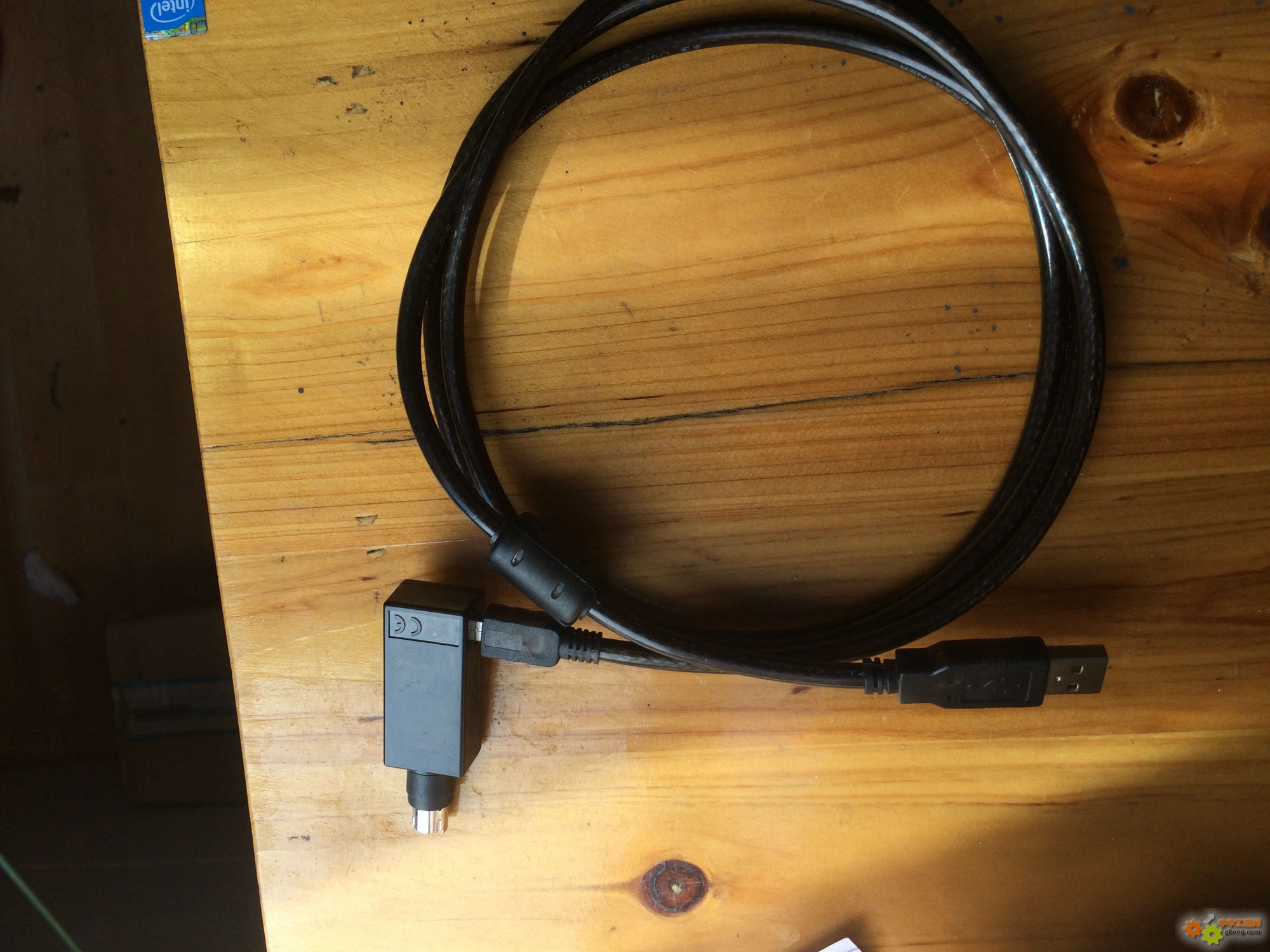

各位大师,新手求教三菱FX1SPLC 读写程序的 USB-SC09-FX编程电缆的驱动, WIN8操作系统装了一下不支持怎么办。有没有其他解决的办法啊,谢谢谢谢谢谢

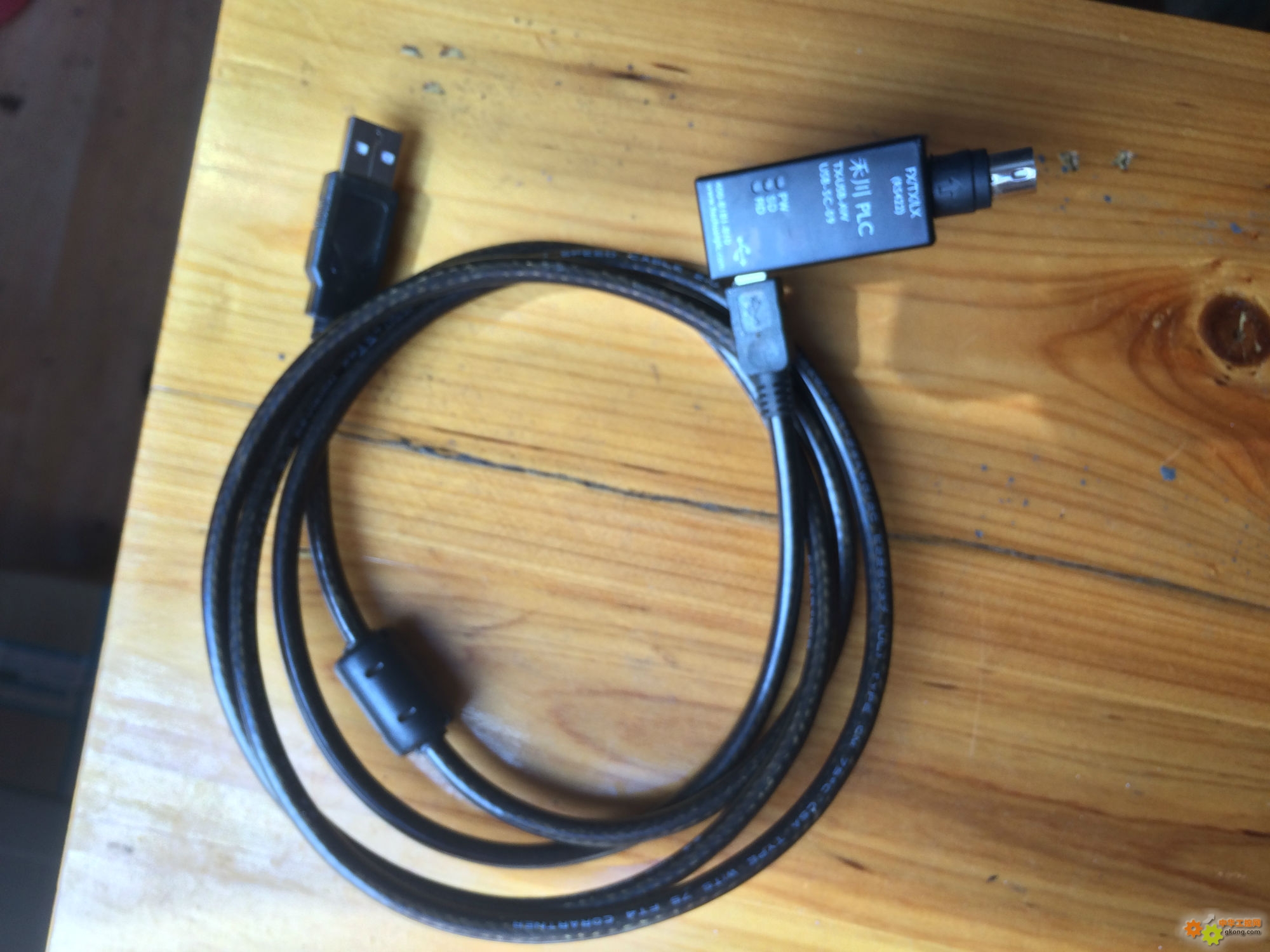

从XP---W10全部支持,要不要试试?
或者你先驱动精灵来一下?
