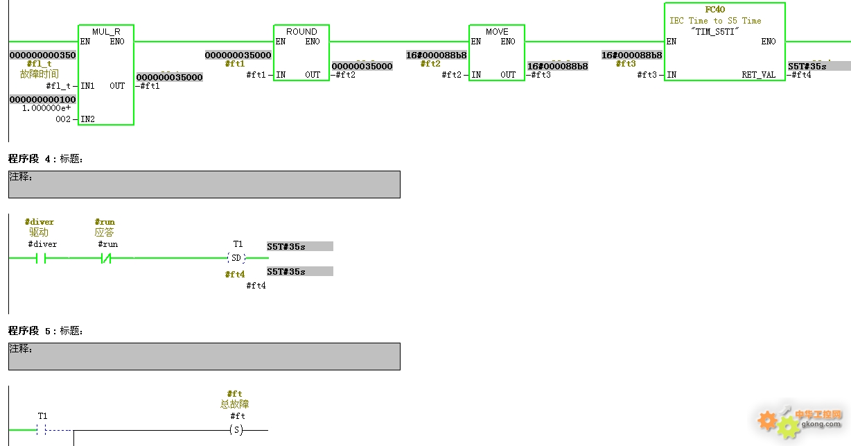

FB块中SD定时器不正常

不应在FB中直接使用定时器编号,而应作为参数引入FB。
例如:定义IN参数,数据类型定义为TIMER。

应该能用啊,是不是别的地方用了T1?
