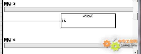

新建的库程序怎样设置如图中的接口区?

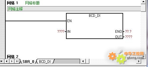

求助,谁能知道新建库的程序块图中怎样设备接口区?我自己新建的为何没有接口区,怎样才能做成图片所示的库程序?下图为我自己新建的库程序,但是没有接口。

发表于:2016/4/29 8:42:57
在子程序中接口区定义输入、输出接口参数

发表于:2016/4/29 8:49:01
定义形参IN,OUT即可

发表于:2016/4/29 9:27:08
定义局部变量IN,OUT,INOUT,TEMP等就出来了

发表于:2016/4/29 9:50:46
子程序最上面一栏
