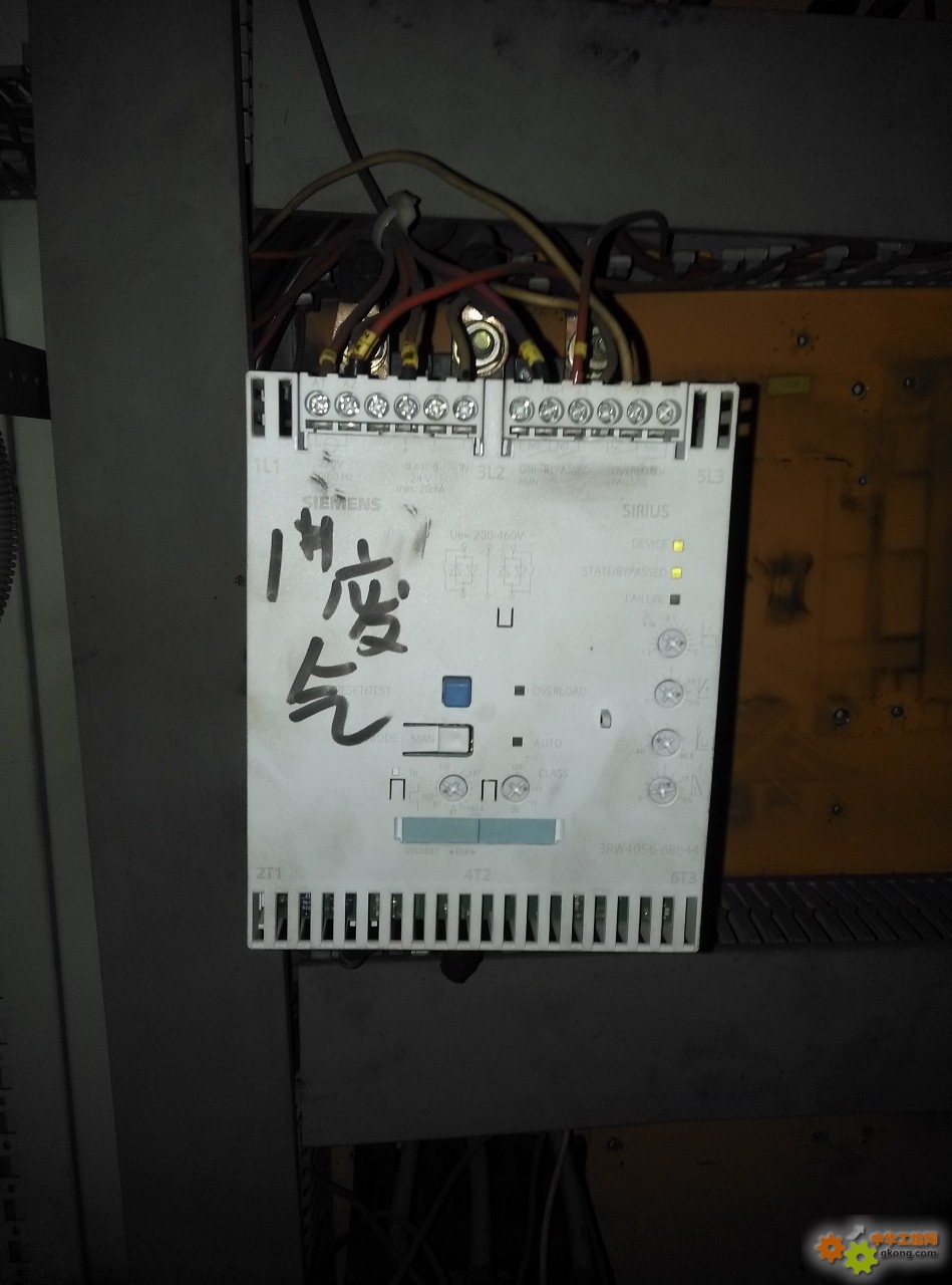

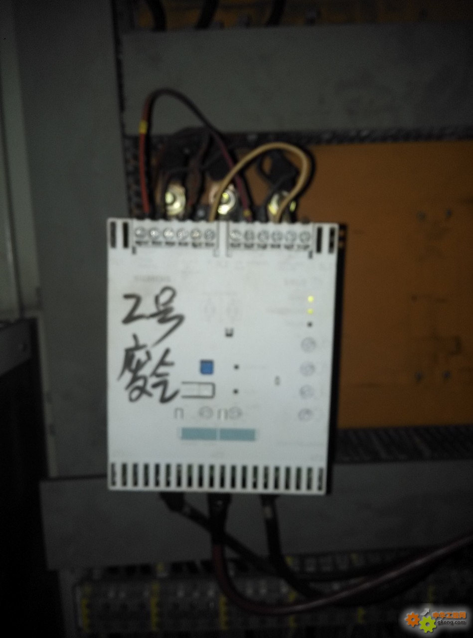

一号和二号废气风机和助燃风机原设计为星三角启动,电机启动时振动大,而且电机保护没有,星三角控制复杂而且容易发生故障,我们自己改为西门子软起后启动平稳,而且电机保护好,长期属于免维护,改型简单,空间小。
