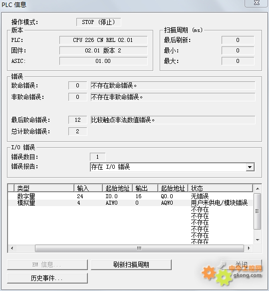

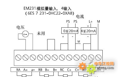

EM231模块L+连接了24V+,M连接了24V-,输入端是4-20mA的温度变送器按照下图D连接,未用端子短接
但是PLC信息状态显示模块用户未供电/模块错误,求助各位这是什么原因呢?怎么办呢?

温度变送器用的几线制的呢

两线制的

呵呵;测量一下EM231上供电的电源电压是否有DC24V,如果正常那可能就是你模块有问题了;

测量了供电电源是24V,模块的电源口也是24V...这是不是说明模块坏了...

呵呵;还有EM231换个试试吧;

两线模块D-要与24V电源的负极连接在一起
与此无关;
实际上正常的模块只要L+连接到前面的主机上的+24V就可以工作了;
