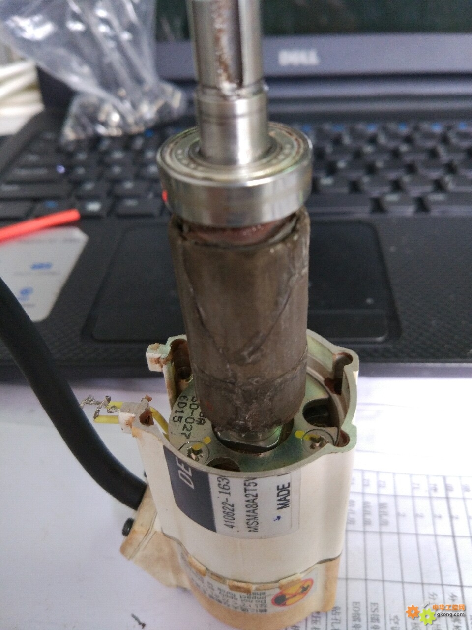

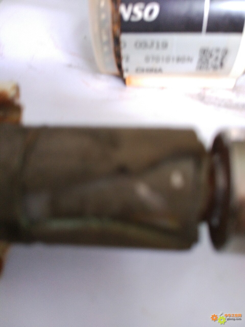

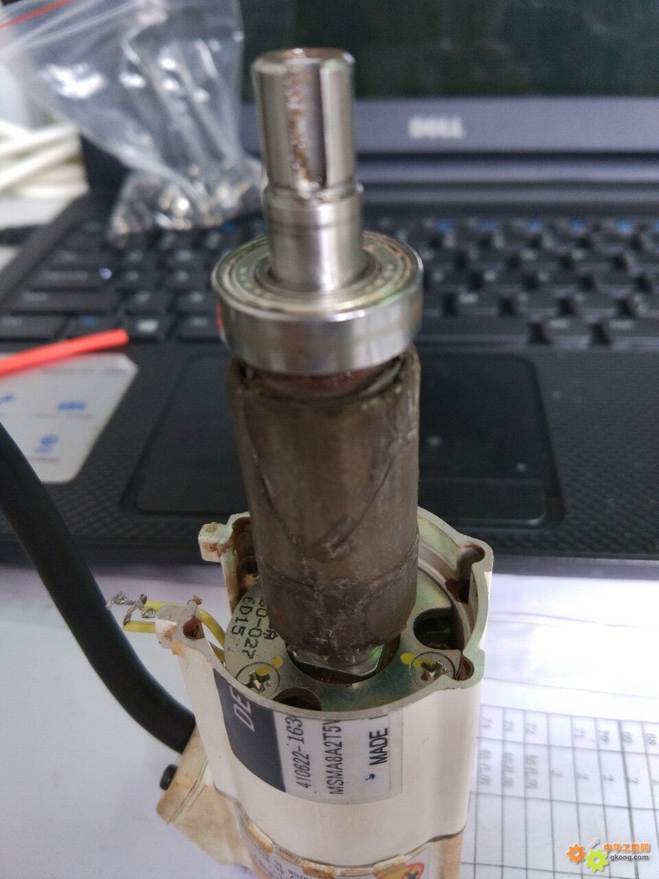

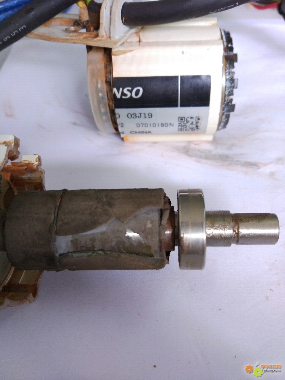

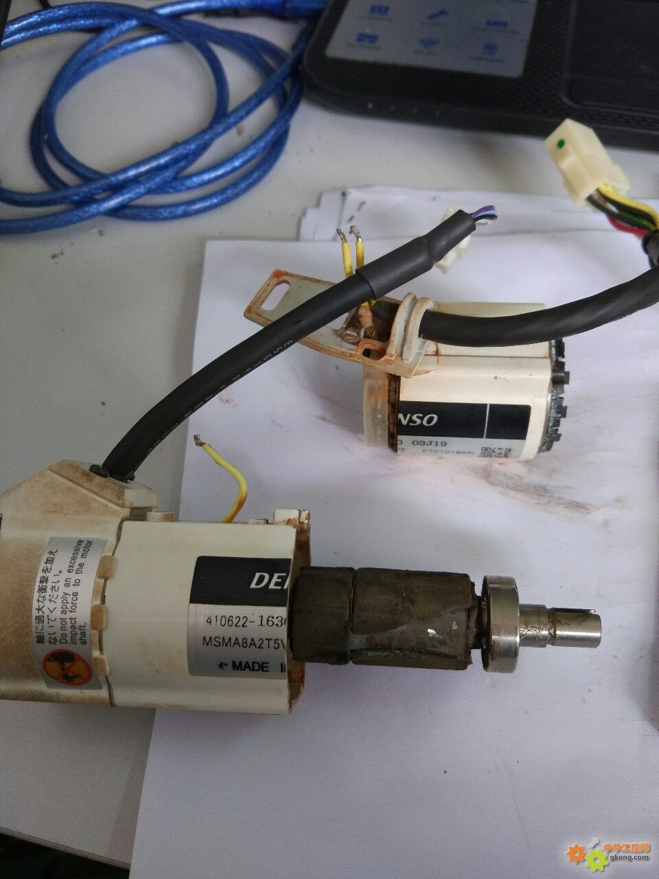

今天的伺服电机维修,客户说刹车通24伏后,刹车松不开,电机拆开后发现磁钢破了好几块,没戏了。就开始找同型号的电机,找了半天没找到。看到502胶水。心想用胶水粘好看看能不能用。死马当活马修了。粘了后打磨,喷漆后,装上,通刹车电源,运转顺畅。就上变频器驱动下,看看能不能用,伺服驱动没有,这是机器人上专用的,没办法用伺服试机,就用变频器驱动下看看,调了几下参数,启动正常,运转也正常,力矩正常,频率加到200,转速已经有了3000转,运行30分钟,没问题。这样粘的有没有谁用过啊。寿命肯定是不长的。跟客户说明情况。客户就拿回去试试。等结果。

高速就死翘翘了,除非你一直低速运行,高速时候离心力大到会使磁钢再次脱落

用502还不如用AB胶水,既然找不到同型号的马达,只能联系机器人制造商获得零部件。

如果要找零件   还不如自己找个松下的马达改    厂家贵的要死
只要把编码器移过来就行了

测试时  高速3000转运转了30min   正常
