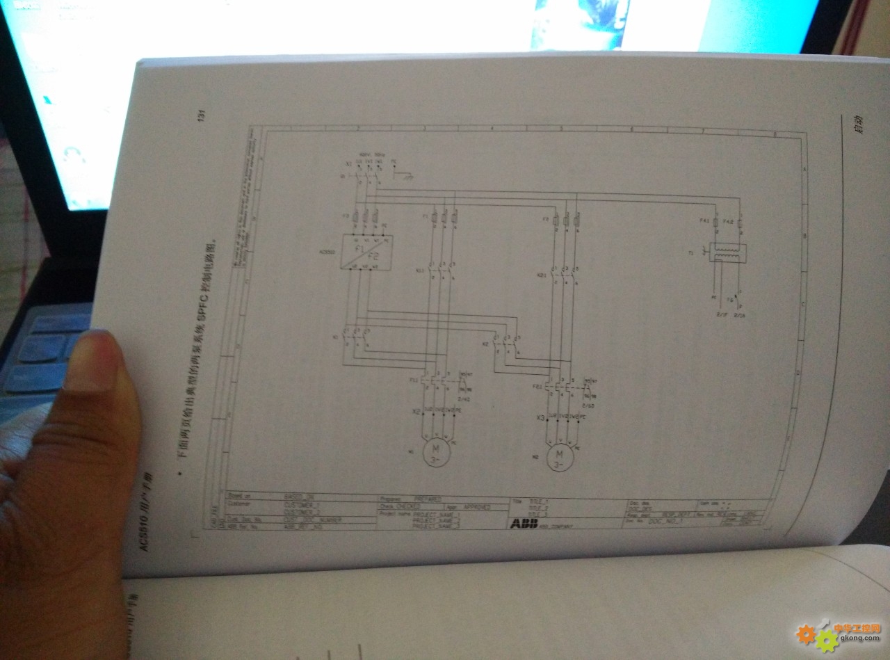

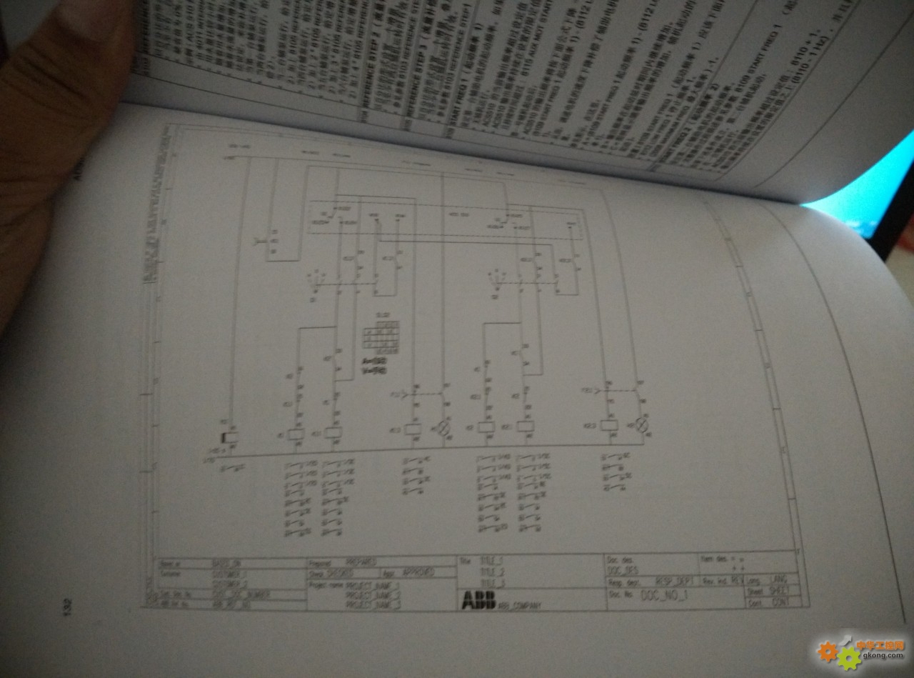

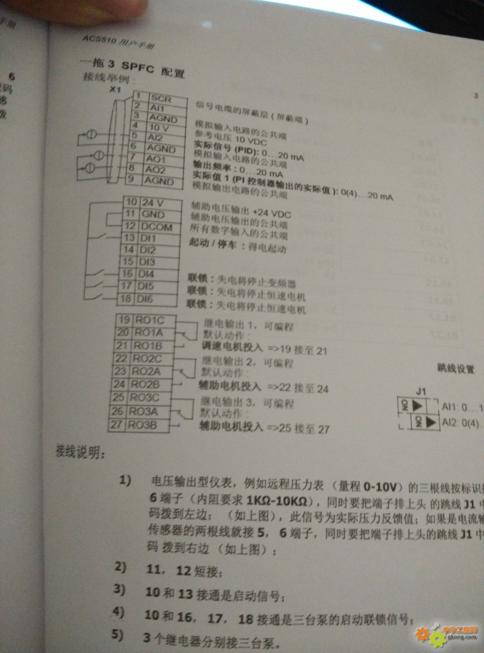

手册上都有,为什么不看手册呢
