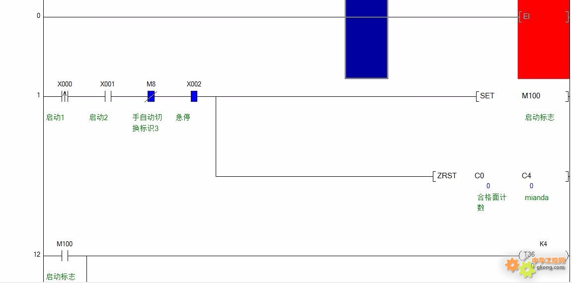

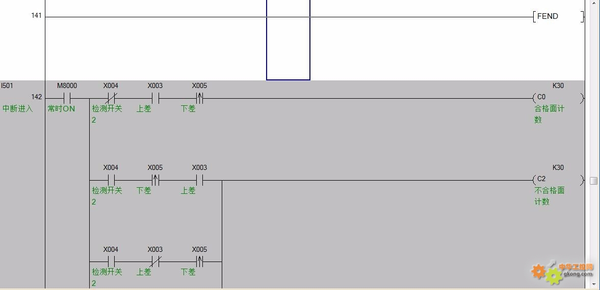

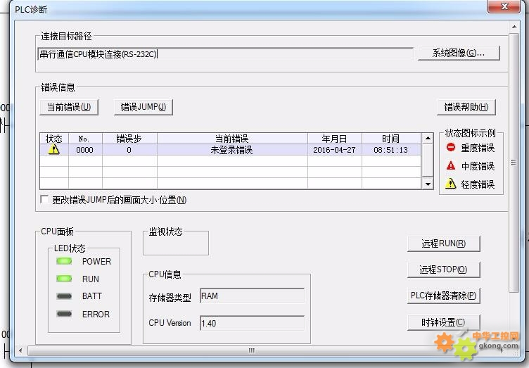

这是我第一次编写中断指令,根据书上资料写的,写完之后通过诊断发现错误,“EI”指令出现未登录错误

ANDP X5不要加了吧!
还有X4 ON  C2就计数了,加AND  X3,ANI  X3就没用了吧!
