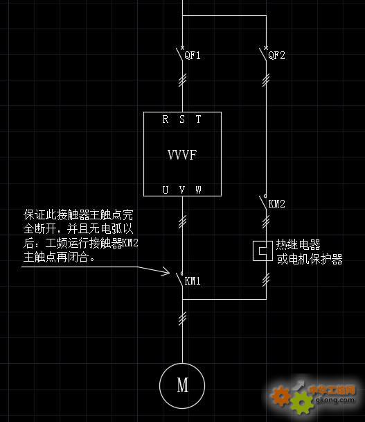

哦,补充一下:
第一点,转换过程的延时一定要有,电机越大,延时的时间相对越长一点,主要是放干净剩磁;
第二点,不要指望这种转换方法没有电流冲击,有电流冲击是正常的,关键是要将其控制在一个安全的范围里。不要顶闸。

个人看法是变频在断开对电机的负载后,接入工频的这个过程中电机内部磁场的在工频切入的时候,如果相位角相同的情况下应该是没有冲击的,但是前提就是切入的瞬间,刚好电机的转速达到工频状态下的额定转速,且切入工频产生的磁场的相位角与电机内部磁场的相位角相同,否则会有 冲击。个人觉得有2个方案,1是参考光伏逆变器并网的方式,需要对变频器有一定要求,需变频器具备检测电网频率和相位,自动保持和电网同频同相位,在不断开变频器的时候切入工频,然后再断开变频器。2是安装之前的方案,变频器不具备检测电网频率和相位的功能,需要先让变频运行在超过50HZ的频率,对电机转子进行检测,确保切入工频的时候电机处于电动机状态,而不是发电机状态或是电磁制动状态。

1)如:1楼、13楼、16楼等所说的,就是切换顺序、延时时间问题,以及20楼说的第一条:【第一点,转换过程的延时一定要有,电机越大,延时的时间相对越长一点,主要是放干净剩磁】!
2)个人认为:
A、切换顺序:赞同13楼观点。变频器自由停机、延时约0.10秒左右、断开变频器输出隔离接触器、再延时约0.10至0.20秒、投入工频接触器;
B、第一个延时:【延时约0.10秒左右】。
 目的:使变频器瞬间关闭输出。然后,电机定子绕组通过变频器输出模块内的续流二极管,放掉其自感能量。感性负载,电流不能突变!防治变频隔离接触器线圈失电,主触点断开时,主触点产生电弧。为两个接触器的切换做好准备;
C、第二个延时:【再延时约0.10至0.20秒】;
 目的:防治切换过程中,变频器输出隔离接触器的主触点未完全点开时,工频运行接触器主触点接通。或者说是:电机定子绕组线圈的自感电势未消失时,通过电弧短路;
D、大家皆知,短路电流的单位是【KA】,配电系统的短路电流可达到数十千安培,甚至更大;
配电室进线柜断路器的额的极限运行电流可达到30KA(GGD)、低压抽出式开关柜的进线断路器更大,应是50KA或更大;
塑壳断路器的短路保护动作电流设定值应是:额定电流的10倍。动作时间<0.2秒;
而一般电机直接启动的冲击电流为:电机额定电流的7至10倍。220KW电机直接启动时的冲击电流约4KA。配置的塑壳断路器额定电流一般选500A或630A,其短路保护动作电流应是5KA或6.3KA;
综上:楼主所述【经常导致切换时电流冲击巨大,甚至整个配电室跳闸】的主要原因,应是切换时【瞬间短路】引起的。

切换延时使电机转速下降,导致切换工频后,其冲击电流必定小于直接启动时的冲击电流。
切换延时时间越大,转速下降的越多。另外,负载惯量越小,转速下降的越多。
接触器选型小,灭弧能力变低。
切换冲击电流是不可避免的,要做的是尽量减小冲击,避免顶跳闸。

没有相位检测装置很难实现,除非把接触器、断路器放大的2-4倍以上,同时电网要足够强(变压器要足够大),小功率的随便玩,大功率的必须加相位检测装置。
