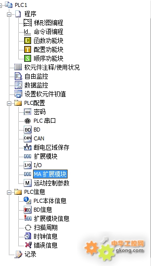

扩展模块是XC-E16YR

5855
qiuqianshu
文章数:715
历史总积分:5855
注册时间:2014/2/19
发表于:2016/4/26 21:24:05
最简单的方法:在线读取一下,设置完之后再写入PLC

回复 #3楼 qiuqianshu
是在哪里设,软件的扩展模块哪里读取吗

回复 #2楼 sxwsyc
在哪里设,软件的扩展模块哪里读取吗

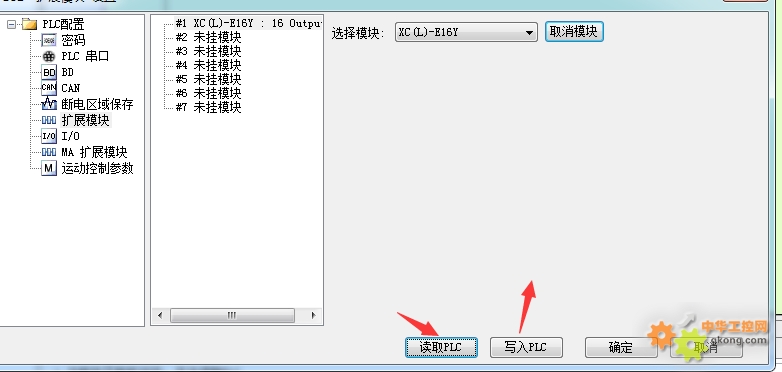

5855
qiuqianshu
文章数:715
历史总积分:5855
注册时间:2014/2/19
发表于:2016/4/26 21:30:19

以下是引用qiuqianshu在2016/4/26 21:30:19的发言:
这个方法好 适合初学者

XC-E16YR是不用设置的

扩展模块读取!再写入PLC就行 第一个扩展从Y100开始
