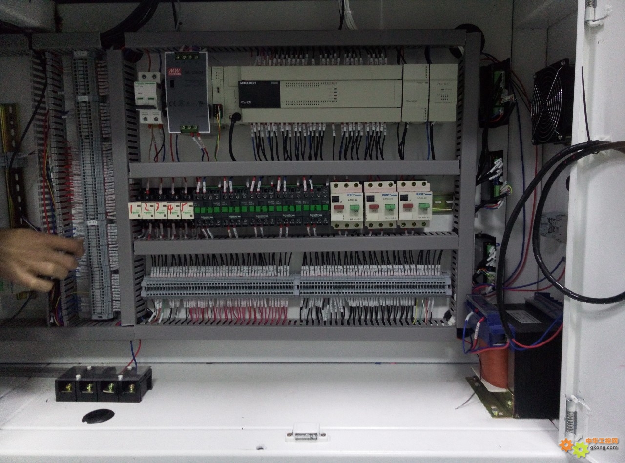

各位大神们  不吝指教   给些这方面的良好建议   谢谢

发表于:2016/4/26 18:24:54
第一排为什么上小下大呢?

发表于:2016/4/26 18:35:14
做什么设备?

发表于:2016/4/26 18:50:54
布局有待改进,楼主肯定会越来越好的。

发表于:2016/4/26 18:52:57
第二次就能这样,已经很不错了。

发表于:2016/4/26 19:18:28
第二格行线槽上移一点就好了!第二次做也算不错了

发表于:2016/4/26 19:25:23
楼主这种接线端子排用的舒服吗?还有你plc直接控制信号,不用中间继电器过度的吗?做工还不错,做多了经验就丰富了……

发表于:2016/4/26 19:41:41
太紧凑了,这是大大减少成本的节凑啊。

发表于:2016/4/26 19:43:44
线子接的有点不工整。
