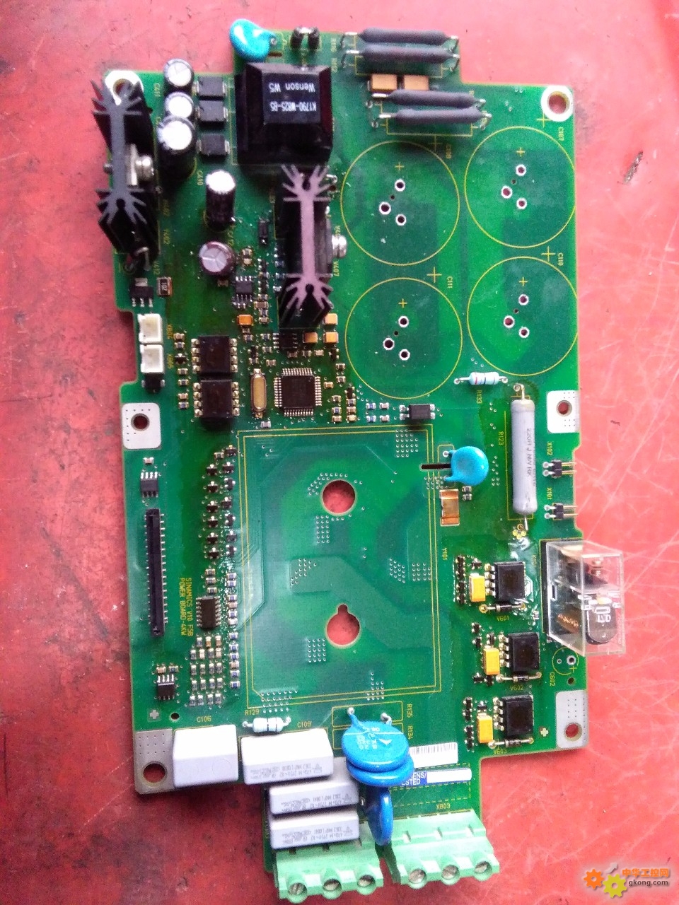

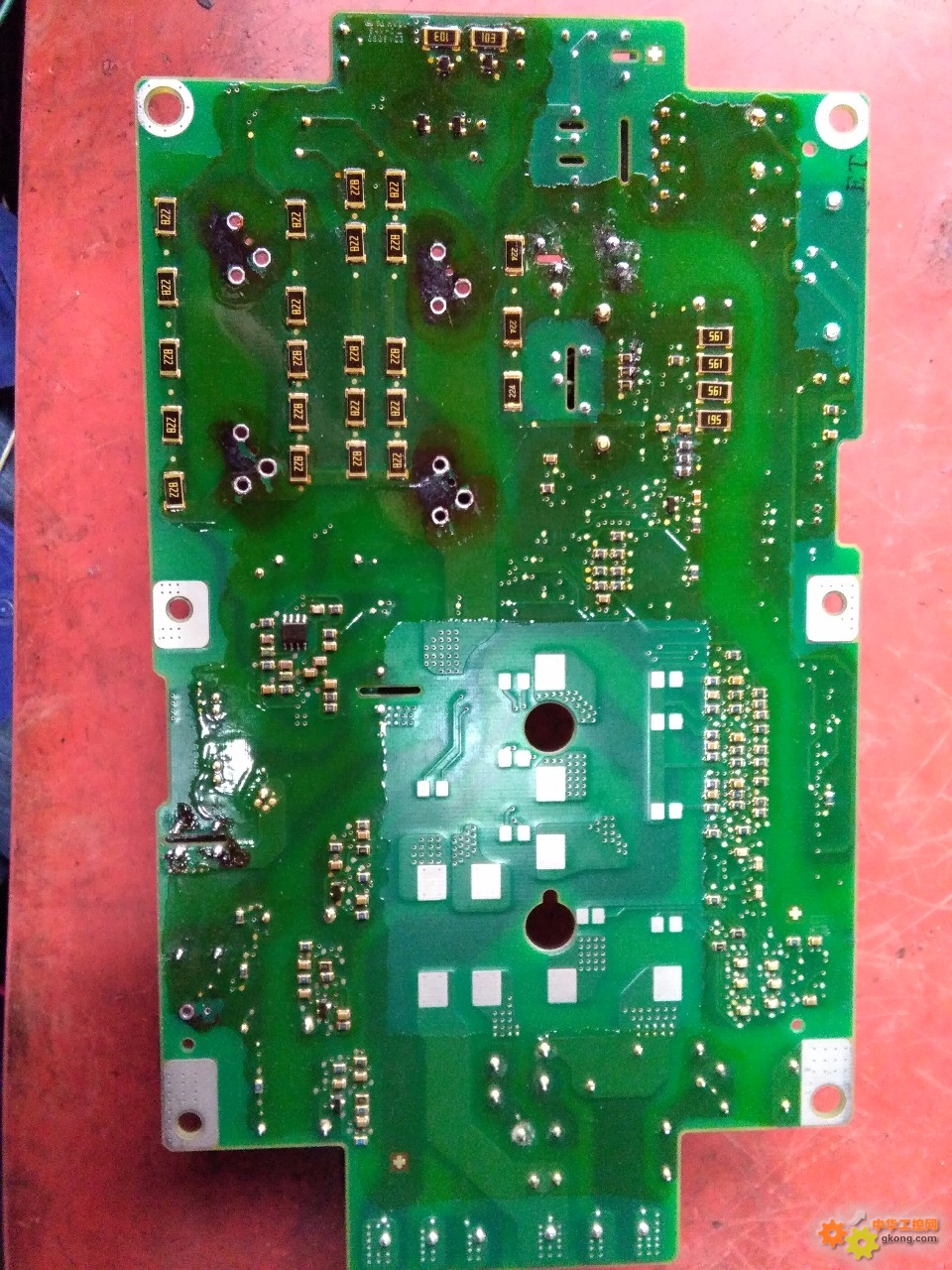

发表于:2016/4/26 17:09:54
第一次接触,驱动部分供电相当简洁,单并不简单。上桥驱动自举供电,只有三只驱动光耦。下桥没有光耦...
开关电源坏了,换了个UC3844,开关电源工作了,但是有两路电压偏高,35V电容两端电压37多伏,还没找到问题

发表于:2016/4/26 17:20:03
取样反馈电阻问题吧
2009
net20
文章数:84
年度积分:62
历史总积分:2009
注册时间:2008/7/22
发表于:2016/4/26 17:25:21
取样电阻没问题,拆下来测量了
[此贴子已经被作者于2016/4/26 17:25:54编辑过]

发表于:2016/4/26 18:16:06
那两路电源?看是不是稳压管低效,稳压值变低了。

注册时间:2008/7/22
发表于:2016/4/26 18:32:58
没有稳压管(TL431,反馈光耦等),直接电阻分压取样引到UC3844的2脚,换了一个UC3844,还是那样,没啥效果
[此贴子已经被作者于2016/4/26 18:33:25编辑过]

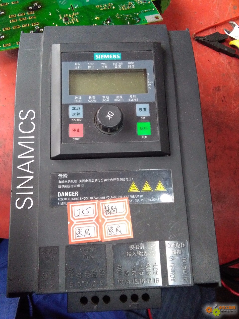

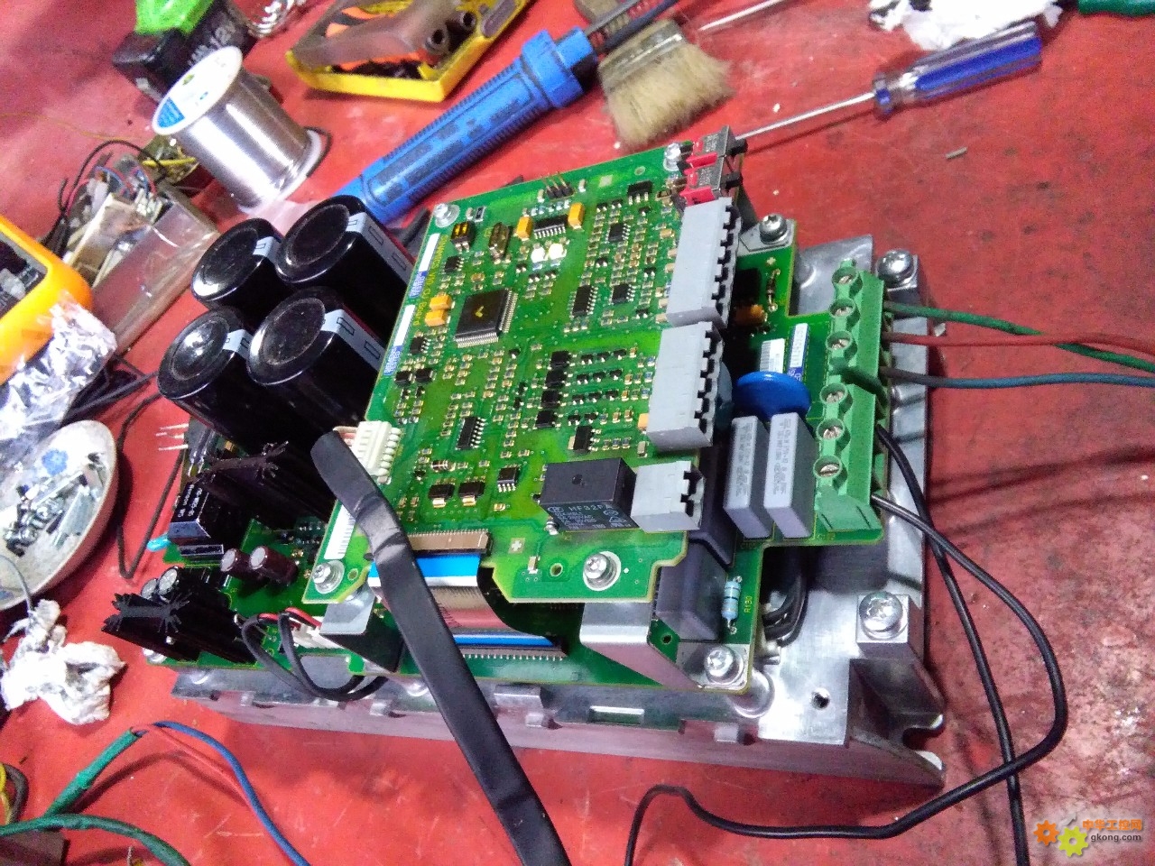

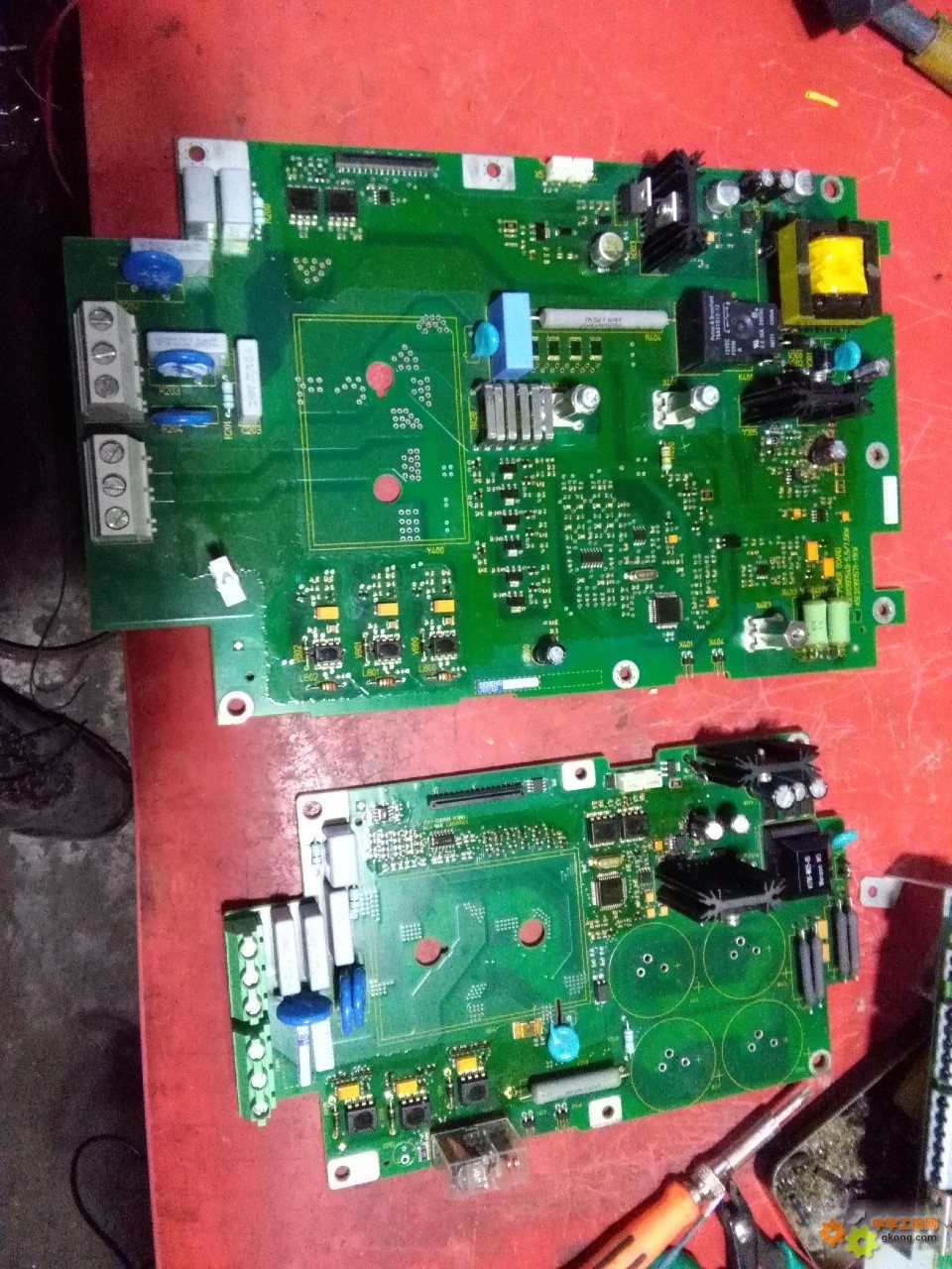

发表于:2016/4/27 18:42:07
又修一台同样是SINAMICS V10系列的变频器  11KW的,也是开关电源坏了,上电主板不亮。
开关电源修好后,测量50V电解电容两端电压是30--31V左右(先前4.0KW的变频器对应位置用的是35V电解电容)。
电压同样是偏高,难道就是这样的么!?
11KW变频器临时组装好,空载测试还算正常。稍后准备带电机试一试。

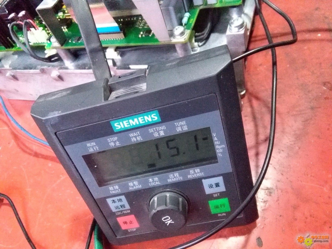

发表于:2016/4/28 17:24:13
两台变频器装配上了,带电机运行正常...

发表于:2016/5/1 9:57:23
修复了,不过电容两端电压比较高,两台机器豆这样,或许是正常的
