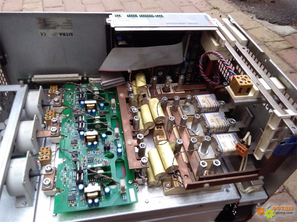

60KW变频器,用铁接线柱

不是铜镀铬的吗?
什么牌的

国外的,菲迪亚。永磁铁试过,确实是铁的

钢铁只要处理得好是不会生锈,而且钢铁导电性很好,只要截面足够电阻很小,你看一下断路器引出线端头很多铁的呀

正常,好多变频器是铁支柱。

肯能是因为铜的导电柱机械强度不够,以前拧断过几个黄铜接线柱...

有道理。大电流,要用一定的力矩拧紧,铜柱却有脱扣之忧。

这个正常的。
