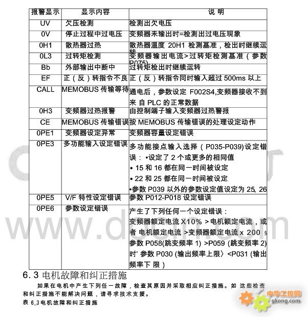

本人一菜鸟昨天刚刚接朋友一台微能9V系列110KW的变频器,故障显示代码显示OPE3,测量各个电压都正常,看说明书主板输入点故障,求大神指点迷津
1113
工控半路出家
文章数:64
历史总积分:1113
注册时间:2014/11/10
发表于:2016/4/26 12:23:12
这个是故障说明

检查参数,记录好,恢复出厂值。

关键是没有办法恢复

回复 #3楼 shz.wsb
无法进入参数设置

按功能键,进入P参数,重新设置外控端子参数,如不行,试试把CPU的每个管脚用洛
烙铁焊一遍,如还不行,只有换93C56了,或找厂家了。

回复 #6楼 gku0223KKXxJ
换了一张主板,,故障排除!
