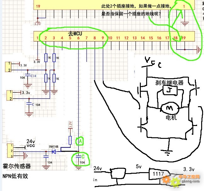

用手摸A点,转速脉冲数飞快的减小,加了电容C以及此线在MCU引脚处也加104电容后手摸不变数了
但是在电机启动时,经常发生脉冲数飞快的减小,抗干扰性很差
请教各位大师,给指点迷经,不胜感谢!

普通调速电机吗

电机驱动前加光耦

系统的安装和布线有问题,该屏蔽,该等电位的工作都没做。导致干扰。

不调速 只控制正反转

听人说过,驱动和脉冲采样计数都加光耦,不过需要有DC-DC隔离电源配合,隔离电源好贵的,有些承受不了 呵呵
不知道 是不是必须配合隔离电源才有效

也考虑到这个问题了,但是这个不会弄,水平差
请问有具体的地方吗,我好对应改正

你先加上试试。隔离电源做下一步打算,或者电机单独弄个电源也是办法。

第一,先用万用表测量一下传感器的金属外壳与信号线是否是通的,如果是通的,需要把传感器绝缘安装于金属机架;
第二,设备金属外壳与传感器的安装金属外壳,以及检测终端(如计算机或显示单元)金属外壳用导线连成一片,叫等电位;
第三,接地。找一个系统中最大的金属导体,作为接地点。效果会比较好。
关于现场的EMC安装规范,需要因地制宜的去做,掌握原则即可。最关键的是等电位和接地这两条。另外,信号线不要搭外壳。

不知道楼主的接地情况怎么样?
