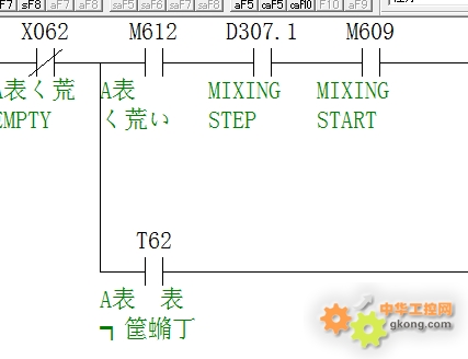

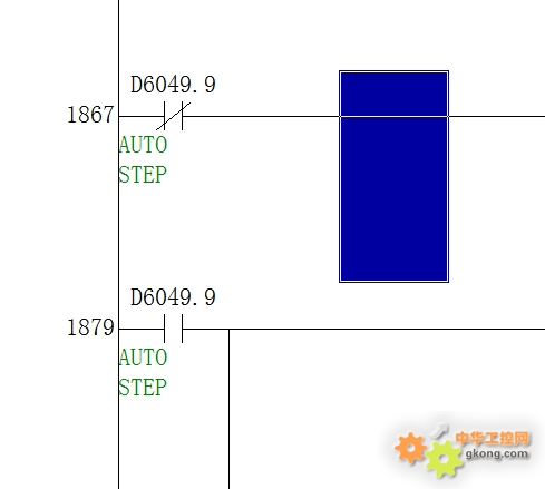

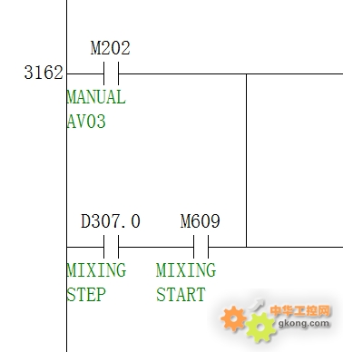

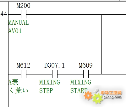

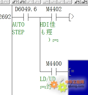

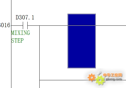

三菱PLC寄存器还可以这么用(城会玩啊城会玩)
今天在某论坛下载了一个程序想借鉴一下编程方式,果然有所收获。。。
寄存器的一个位当作开关量,以前从来没这么用过。。。
城会玩啊城会玩。。。

顶一下,不知道怎么用,求指教

需要FX3U或以上机型,以下机型的话你想的太多了。

一直都可以呀。。。。

每个人的思维方式不一样,编程习惯也就不一样了。

不是FX3U以上的机型就已经支持寄存器的位寻址了吗,看来你没关心三菱新功能介绍哦,记得当时还有就是特殊模块可是直接使用MOV指令访问

这个功能终于出来了,不过我还没用过。因为基本没接触过FX3U

呵呵;FX3U都出来多少年了;
