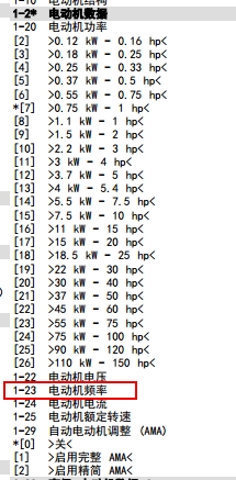

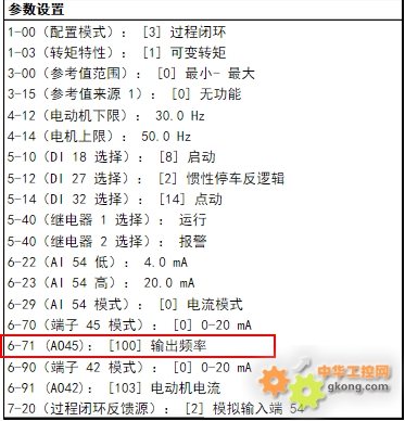

我的变频器型号是丹佛斯VLT FC360,现在想通过电脑控制其变频器启停和频率的改变,关键是我看了一下说明书,看到好几个频率,不知道是哪个参数是与频率和启停有关的,主要是好几个,真心不知道那几个。先谢谢各位了,我看了一下说明书,和频率,启停有关的参数地址有如下这么几个,我要对哪个设置才是对的呢?非常感谢
我就是想比如在触摸屏上输入45HZ,然后变频器就能下达45HZ的频率给电动机。通过Modbus协议进行控制的

参考值来源。

你画框的是频率实际值。不是设定值。
