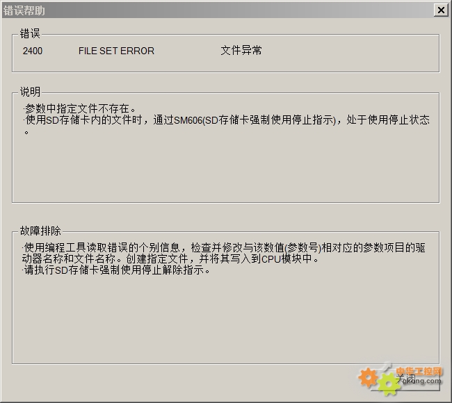

各位师傅好,请教一下将写好的三菱PLC程序(L系列)的下载到PLC后出现了这种情况,导致CPU故障不能启动RUN。而下载到仿真器时程序是可以运行的,并且无故障。请问一下啊怎么解决?

文件错误,软件PLC参数中有没有用到一些特别的设置?

是不是用了表格定位之类的?
