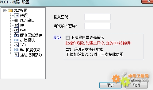

有一信捷XC2-16T-E加上密码,无法打开,我重新编了程序,下载时为什么还要输入口令。我好像以前用新程序可以覆盖旧程序,请大家指点

是不是设置成禁止读写操作,可以清空PLC存储器,然后重新下载。三菱的就是这样,信捷的没用过

有密码保护的并且是不记得了的,一般先清后下。如果是想覆盖过去的操作的话,应该都是相同的程序,经过稍微改动了以后再重新覆盖过去的吧。

先对PLC内存清空,再下载!

以下是引用gzw661104在2016/4/23 22:27:13的发言:
因为人家在密码里面点了《高级》,PLC已经无法使用了。你也清除不了内存,你也恢复不了出厂设置。
