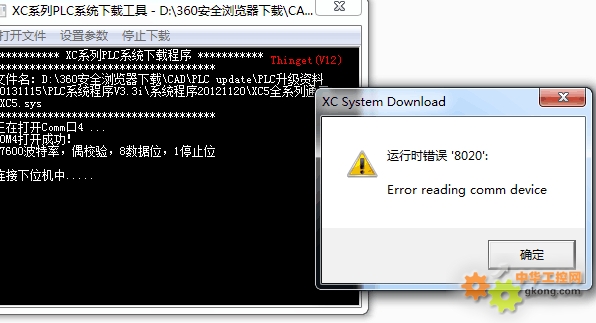

厂里旧设备上拆了一个信捷XC5-32T-E,PLC准备拿来练手,可是USB连接上后总提示要口令,初始化了也没有用,结果就听说只能系统更新刷机,老是出现截图里的问题,请教高手们有没有办法

7600波特率? 这对吗
9600或者19200还差不多

在
2016/4/24 11:36:32
7600波特率? 这对吗
9600或者19200还差不多
那个应该是57600,截图不全。

记得信捷默认是19200的波特率
