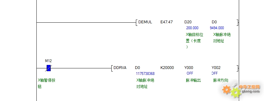

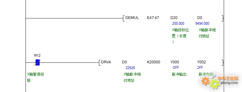

如下面两个图所示,采用浮点数乘法指令之后,将脉冲用定位指令(DRVA)输出,用于伺服电机的运动控制,但是途中前后两条指令的D10值不应该相等吗? 为什么这两个都不相等呢? 而且DRVA 和DDRVA之间还有区别, 很困惑啊!求各位赐教!

32位指令和16位指令对应的操作数也是分32位和16位的。

没看到D10

“前后两条指令的D10值不应该相等”。没有看到D10

浮点数还要转化为整数,用DINT指令。

DRVA 和DDRVA之间还有区别
16位和3位的区别

因为DDRVA和DRVA的取值是整数,整数跟浮点数的取码方式不同所以使其结果就不同,
DDRVA是32位指令,而DRVA是16位指令,可能你其他地方使用了D0相邻的高位(即D1),是其高位结果不为0,所以导致两者有区别。
如 读D0的32位二进制为1000110000101000101100000000000,
读D0的16为二进制为(此为D1 ) 101100000000000,
即可看出D1值为 1000110000101000
转换为十进制为35880

回复 #1楼 fumz78
额 这个不太懂啊

回复 #2楼 啊bin
sorry 是D0

回复 #5楼 ytthink
对啊 我的意思是不管是用32位还是16位 都没有跟上一行的D0结果相同啊
