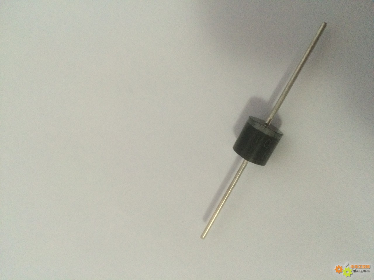

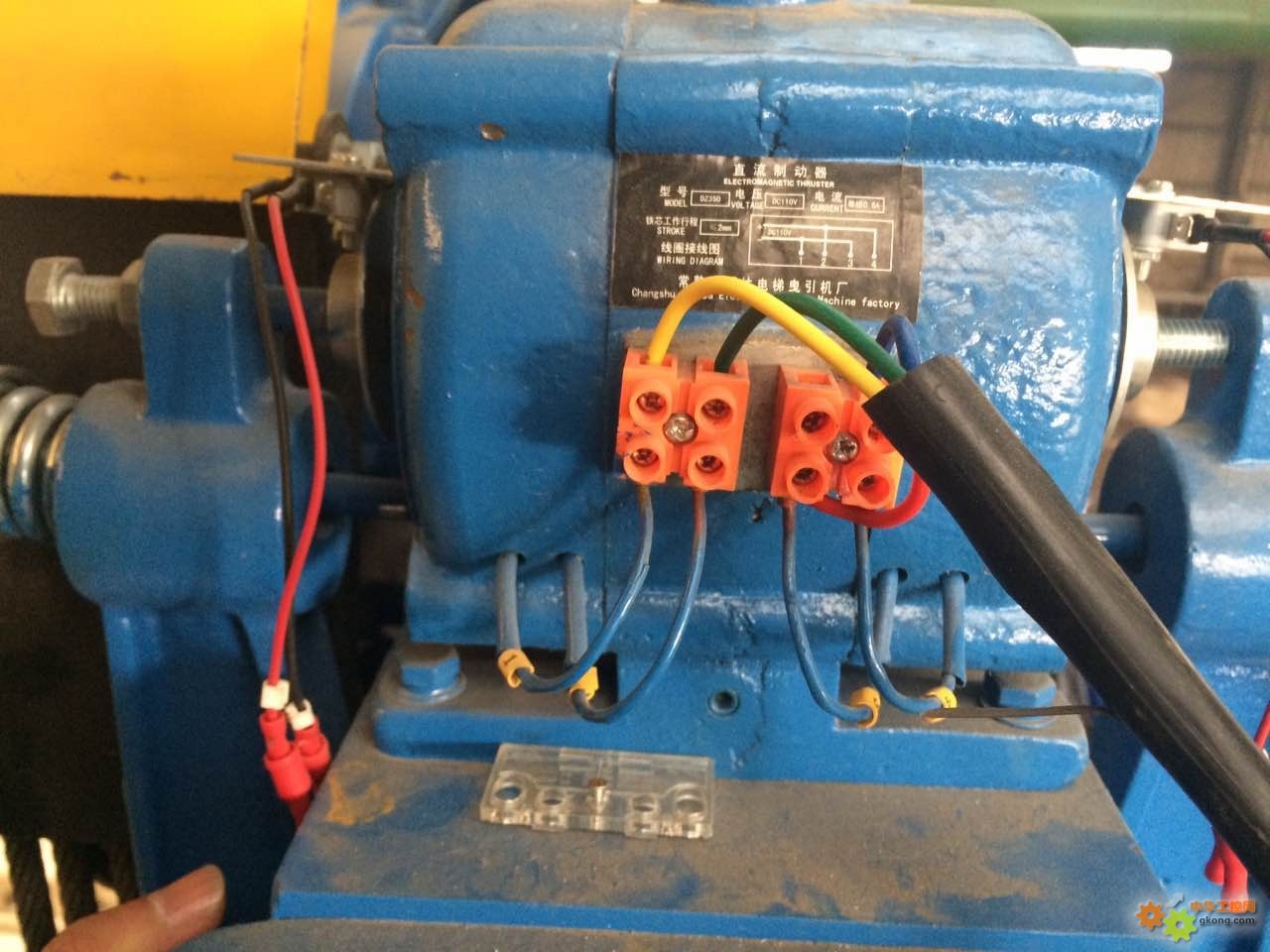

直流110V的刹车左右各两副,如上图,后用10A10整流二极管火线和零线,半桥式链接,
要是刹车这4根线不接,上电,万用表量大概DC 109V左右,
4根线接好,上电,万用表量大概DC 12V,
不知道为何?功率不够吗?

你要看一下电源提供的功率有多大。
