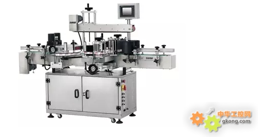

设备介绍:
高速双面贴标机应用于包装行业,是将成卷的不干胶标签、不干胶膜标签粘贴在瓶子的正、反及的颈标标签的设备。

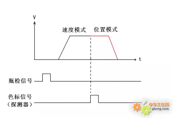

运行工艺:
当瓶检传感器发出贴标物准备贴标的信号后,延时一段时间贴标机上的驱动轮转动,伺服走速度模式。由于卷筒标签在装置上为张紧状态,当底纸紧贴剥离板改变方向运行时,标签由于自身材料具有一定的坚挺度,前端被强迫脱离、开始贴标。此时贴标物体恰好位于标签前部,在贴标压辊的作用下,实现同步贴标。贴标后,卷筒标签的色标传感器发出停止运行的信号,伺服走一个定长后停止,一个贴标循环结束。

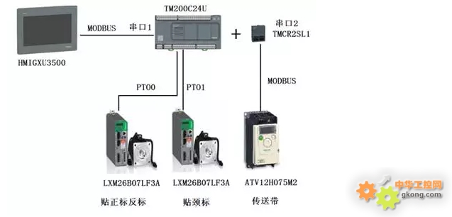

电气控制系统结构:
触摸屏:HMIGXU3500 x 1-通过Modbus RTU与PLC本体Modbus串口通讯;
PLC: TM200C24U(晶体管漏型输出)-通过PLC输出2路PTO脉冲串控制瓶标 和颈标伺服电机,TMCR2SL1串口扩展板通过Modbus RTU控制瓶输送带变频器;
伺服驱动器:LXM26B07LF3A X 2;
伺服电机: LXM26B15MM2A X 2 -一个用于瓶标贴,另一个用于颈标贴;
变频器: ATV12H075M2 -用于瓶输送带的调速控制。

对瓶标脉冲控制是PLC编程中的重点。其中我们用到了MC_MoveVel_PTO(相对位置控制),MC_MoveRel_PTO(绝对位置控制),MC_TouchProbe_PTO(探测器PTO控制)功能块。
当有瓶检信号后经过设定的时间伺服开始走速度模式,有色标信号后伺服走一个位置模式;该位置模式走的长度调整预出标的位置。使用的是PLC的MC_TouchProbe_PTO(探测器)功能块,色标信号接PTO功能的探测器上。如图所示:

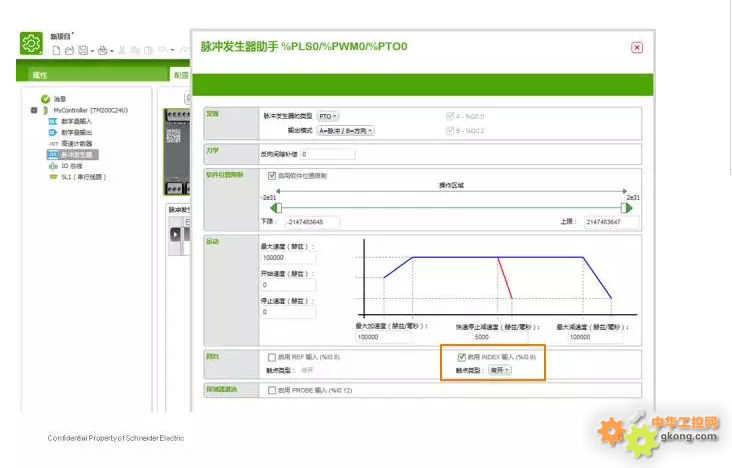

在PLC配置中设定MC_TouchProbe_PTO(探测器)功能:
(注:启用touchprobe探测器功能,客户可通过硬件DI高速输入色标信号,响应速度可以以uS级别计算,大大高于事件中断任务,提高了定标的精度)
