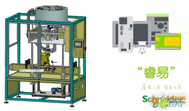

施耐德睿易系列自动化产品不断与合作伙伴共同致力于为最终用户开发高性价比的机器设备。本期为您介绍的是睿易自动化全套解决方案应用于包装旋盖机。
设备介绍:
旋盖机应用于包装行业,该机型主要用于高黏度灌装旋盖机。
运行工艺:
瓶盖由理盖机输送到瓶盖滑台,气动控制滑块将瓶盖移送至瓶子的正上方,然后由升降伺服控制取盖和旋盖行程,旋盖伺服控制旋盖的力矩控制。
性能指标:
旋盖速度:1600~1800瓶/小时
升降行程可根据瓶身要求进行调节,旋盖扭矩易可调节,适应各类瓶盖大小需求。
电气控制系统结构:
触摸屏:HMIGXU3500 x 1-通过Modbus RTU与PLC本体Modbus串口通讯;
PLC:    TM200C40U(晶体管漏型输出)-通过PLC输出2路PTO脉冲串控制旋盖升降和旋盖力拒,TMCR2SL1串口扩展板通过Modbus RTU控制瓶输送带变频器以及两台伺服的工作状态;
伺服驱动器:LXM26B07LF3A X 2;
伺服电机:    LXM26B15MM2A  X 2   -一个用于旋盖升降行程,另一个用于旋盖力拒控制;
变频器:        ATV12H075M2  -用于瓶输送带的调速控制。
电气控制解决方案的要点:
升降伺服频繁启停,需要高响应能力-LXM26伺服的响应频率高达3000Hz,足够满足机器的需求;
根据产品不同,旋盖的升降行程和旋盖力拒都需要变化可调-LXM26伺服都可以方便的通过参数进行调节,适应各种瓶型。
睿易产品给客户机器带来更多的价值:
全套及全程的解决方案:为客户的机器提供全套的自动化解决方案,并从售前、售中、售后全程的客户支持;
简单易用:全套睿易自动化方案,软件小巧易用,10分钟轻松搞定所有软件安装。轻松获取软件、帮助文档和实例程序。人机交互界面全中文注释和完善的故障提示功能;
更高的环境适应能力:该机型大量应用于机油灌装等有油污的环境,全系列睿易产品都采取了标准化的机械涂层工艺,大大提高设备适应能力,增加使用寿命;
高性价比:全套睿易系列自动化产品为客户提供更高的生产效率,以及设备价值。
