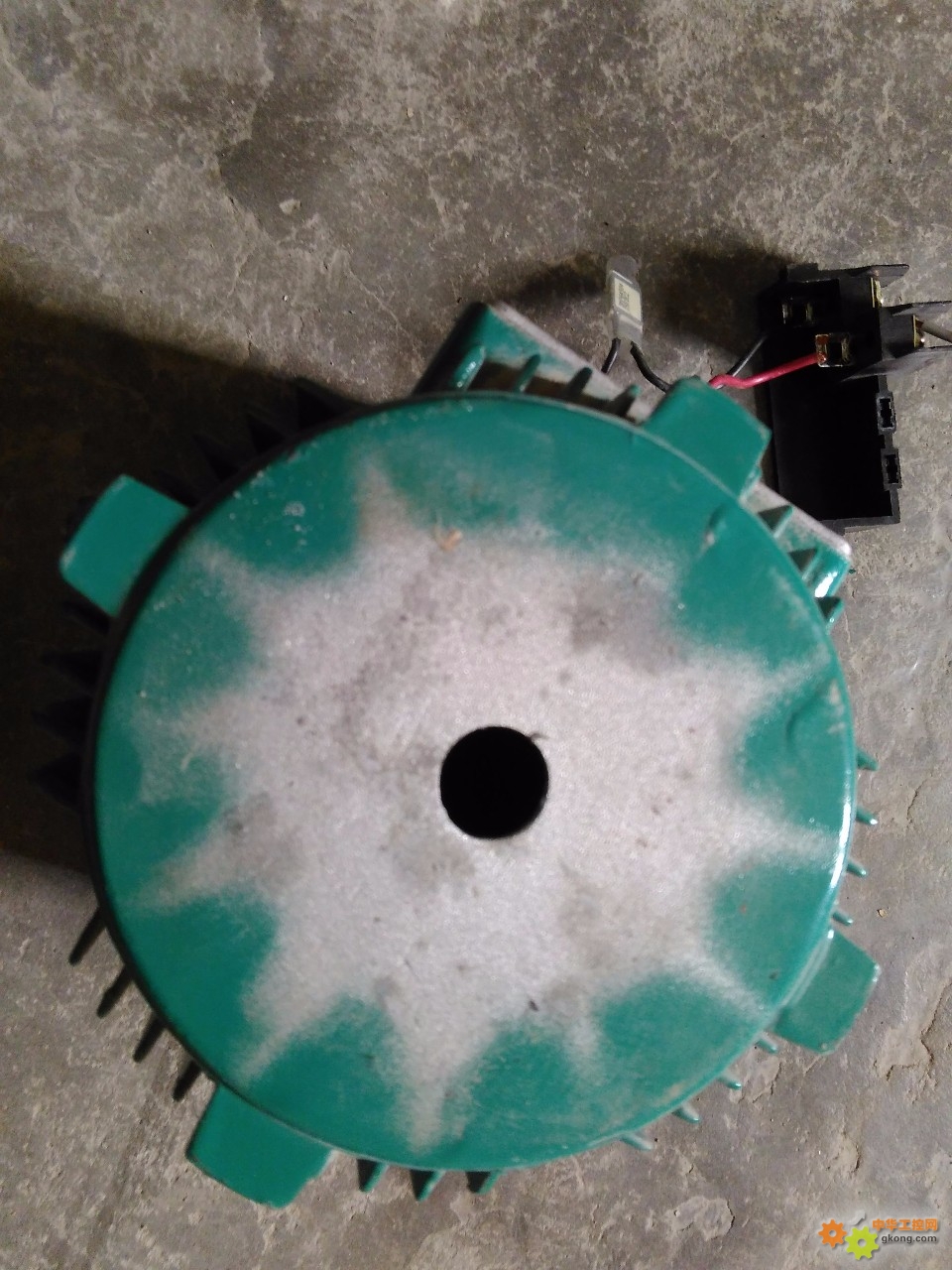

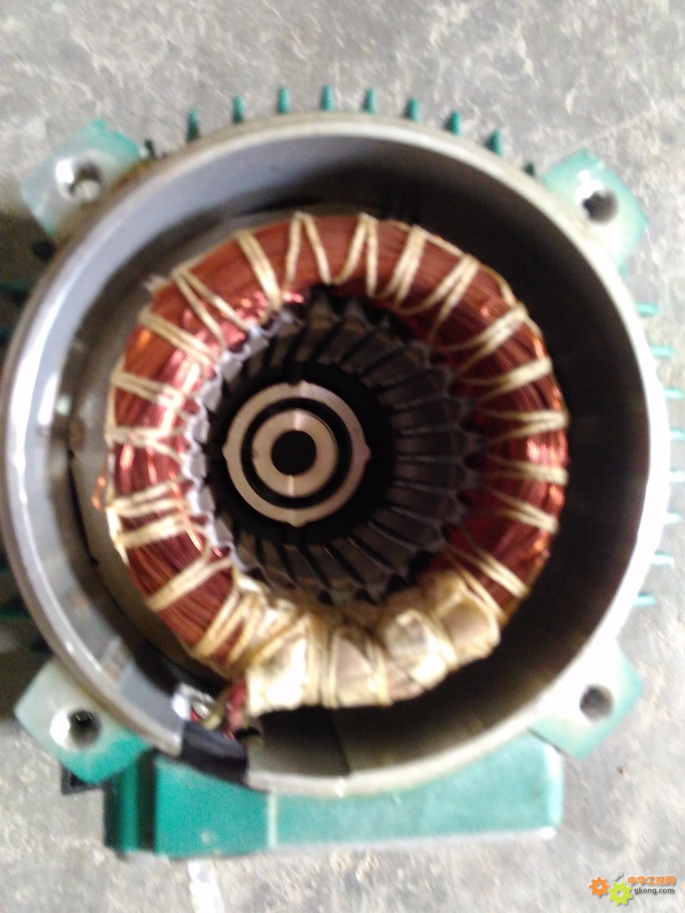

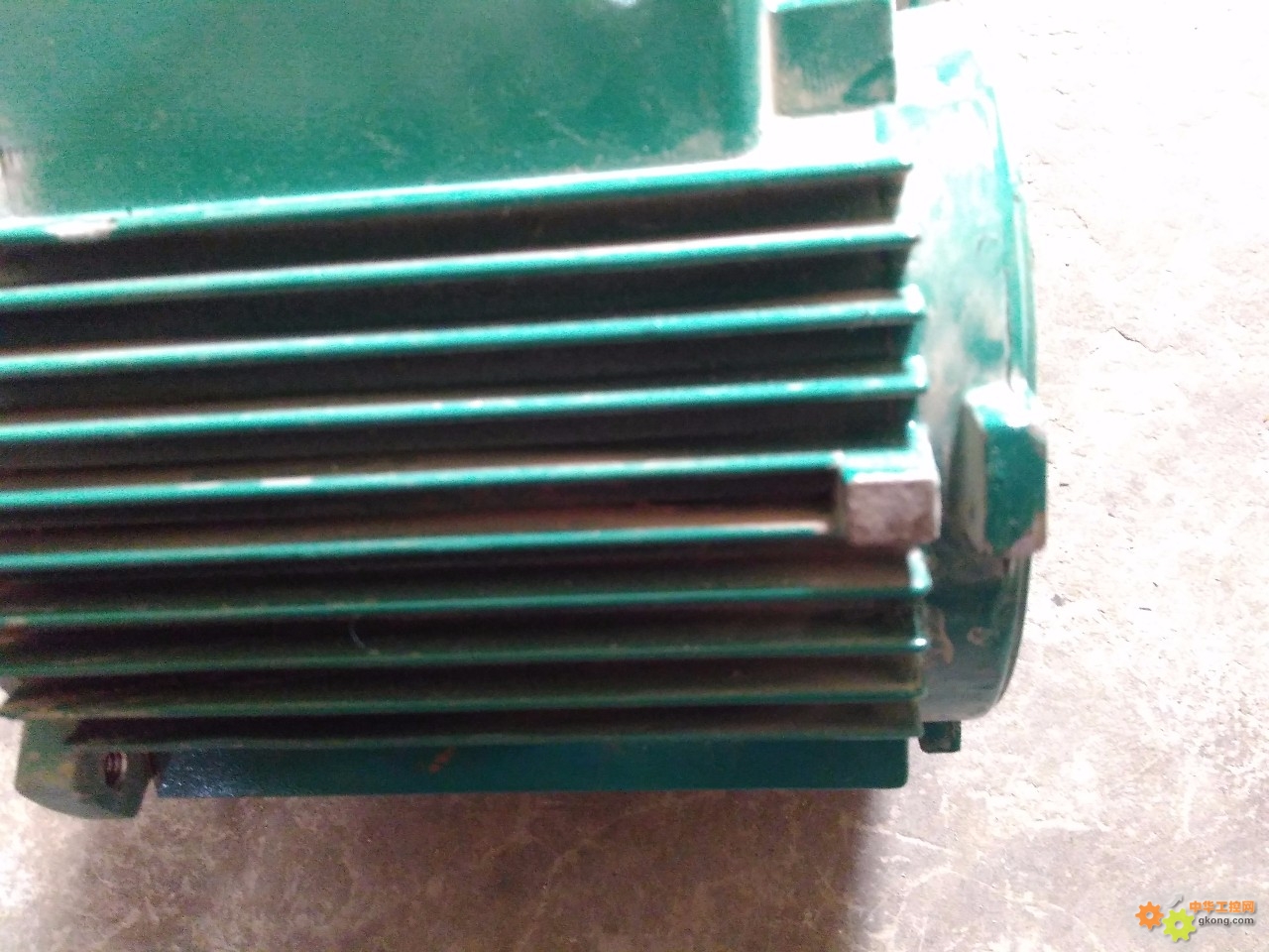

如题,这种电机后端盖与电动机是一体的,要怎么更换绕组?难道要把定子铁芯敲出,关键不知怎么敲出?请教大神。谢谢

呵呵,这种电机需要把定子线圈和铁芯打出来,在中心放入一条木棍反过来抓住凳几下就出来了。

铁芯可以拿出来的,就像电主轴一样。不拿出来是没有办法维修的。

可以拿下来的 不过卖一个新的也不贵

看电机好像没烧啊!看看是不是温度保险烧了。
电机整体加热,然后抱起电机在木板上磕几下就出来了

有专用拉马把铁芯拉出几十元的事

定子可以拿出来的,不过挺费劲的,不如换新的,没几个钱。
