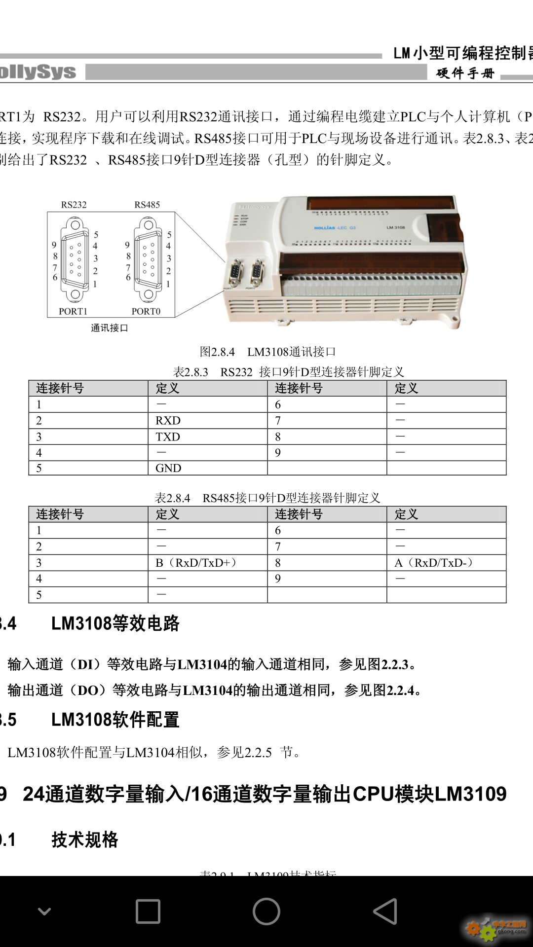

和利时plc下载线怎么自己做,附端子定义图,直接和计算机的串口接,谢谢各位

电脑的串口也是用2,3,5这3个脚,但plc的2,3,要交叉接到电脑的2,3,也就是说2接3,3接2。

用plc的232口哦。

别的线屏蔽线也不用接吗?都不用接吗?,

应该是比较简单的235就行了
