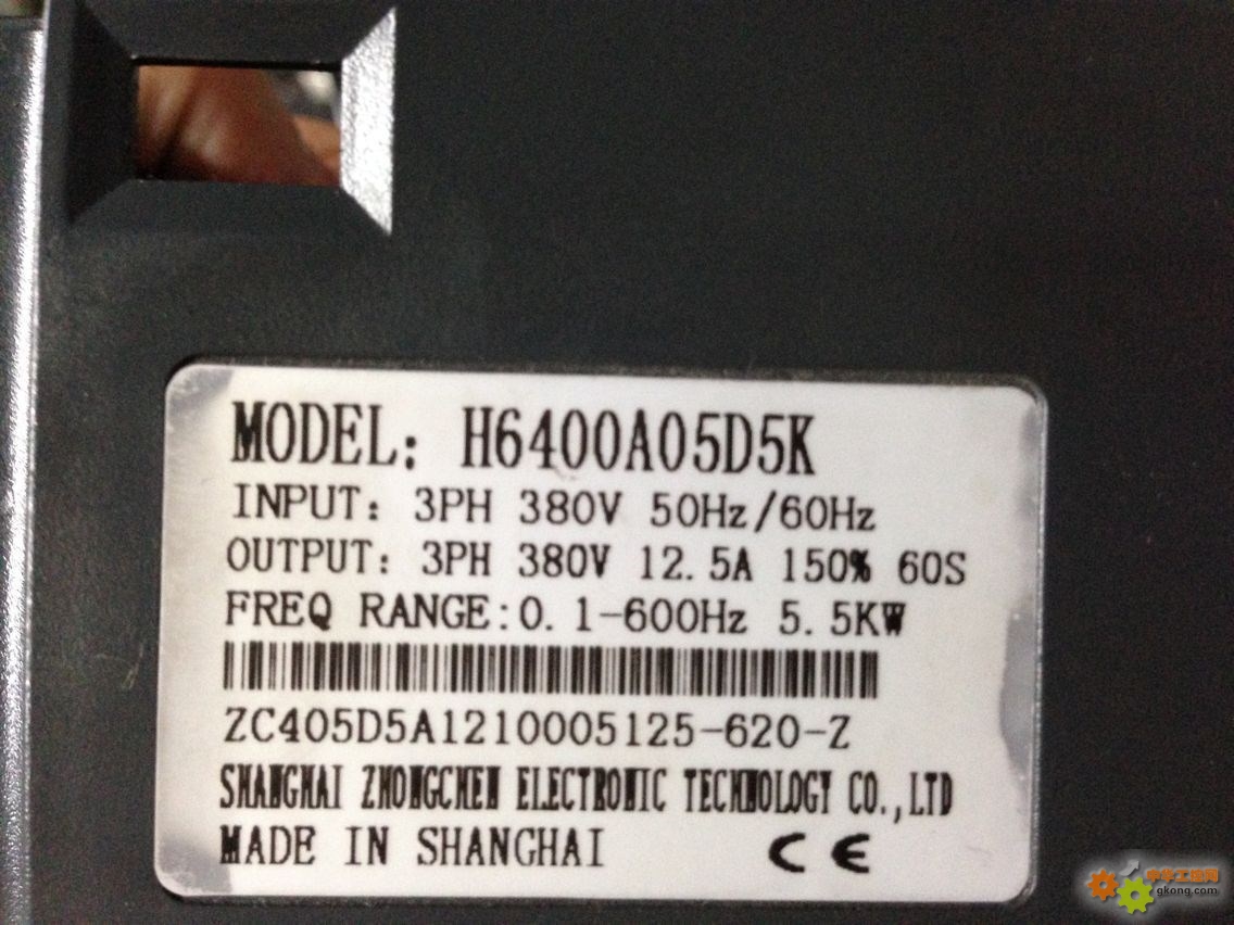

求助:众辰H6000系列5.5KW的电源板开关电源的电阻和二极管型号,谢谢

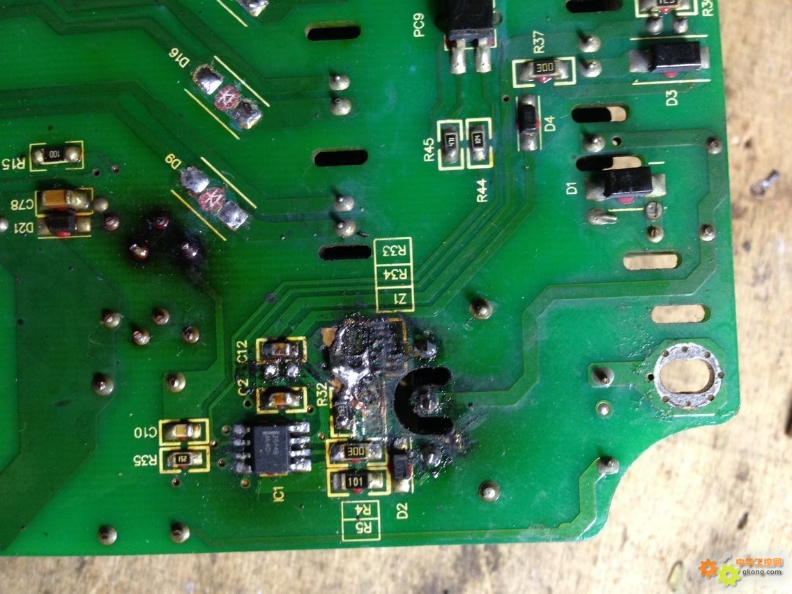

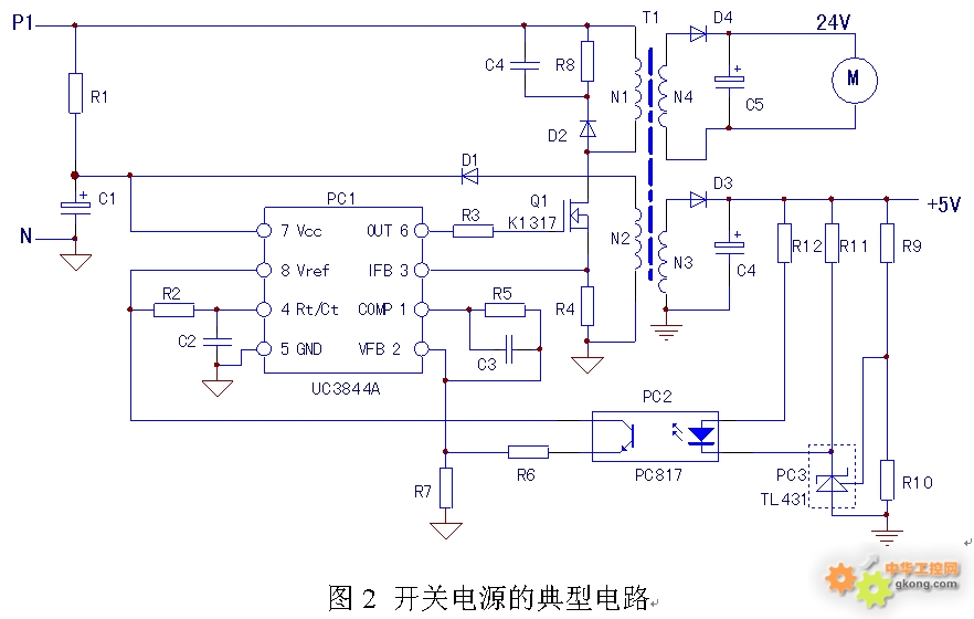

求助:众辰H6000系列5.5KW的电源板开关电源资料,上图中烧焦的位置R33和R34和Z1的型号是什么,那位大神有此电路板帮忙查看查看,谢谢

芯片用的型号?

板子要好好清理,不然绝缘差了又要坏了

回复 #2楼 893361683
不是芯片型号,是R33和R34和Z1的型号,因为炸了不知型号

发表于:2016/4/22 4:35:58
回复 #3楼 kazefsh
是要清理,但是当务之急是修好

回复 #1楼 MixerMusic
Z1 18V稳压管,电阻应该是1欧到2欧
