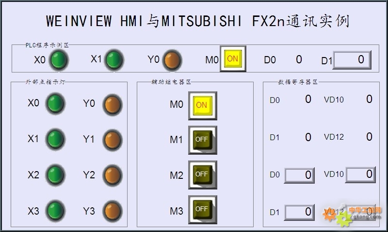

前段日子在忙着找工作,没空来坛子学习,买了一个新的触摸屏快小半年了,由于不会写触摸屏程序到现在还没拆封,求哪位师傅发个最简单的触摸屏和三菱plc通讯动作的程序指导一下,谢谢。

通讯参数和连线正确就可以了

plc和触屏正常通讯的话,触屏就可以控制plc的输出点,你可以试试。

上他网站上下个软件和使用说明书就可以了
触摸屏和PLC简单的链接不需要做通讯程序,主要是在触摸屏软件新建工程时设置下PLC的型号、通讯接口等就行。

分享一个简单的样例供参考,内有详细说明。
TK6070IQ需要安装EB8000软件,可以去威纶通官网下载。

首先做一个按钮一个指示灯,把硬件连接起来测试正常再说
