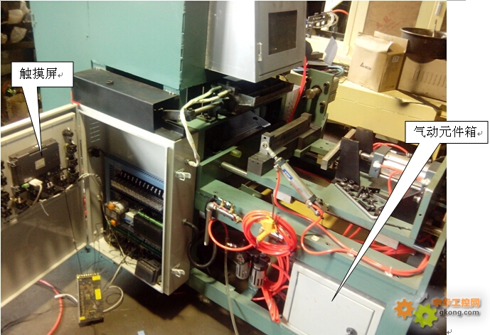

一、应用简介

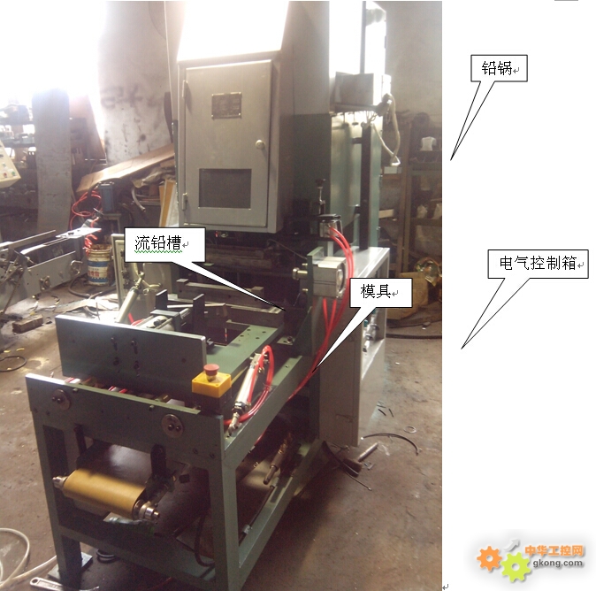

  1.目前,我国蓄电池铅零件的制造均采用手工操作,生产效率低,劳动强度大。铸造工人在高温、粉尘、铅蒸气的恶劣环境中从事生产严重地影响着工人的身心健康。
  蓄电池机柱铅零件铸造机技术优势
  1)自动化程度高:铅零件的生产过程完全自动化,工人只需按时在装满铅零件的收料盒里收集成品即可。可轻松实现一人照看2-3台设备。
  2)柔性化程度高:采用单锅双模的方式,可一台机同时生产不同型号的铅零件。
  3)铅零件的结构适应性好:采用对开带顶针模架,从简单的对开偏柱模具到复杂的带抽芯极柱具均能使用。
  2.XX能源装备科技有限公司是专业从事铅酸蓄电池整体建设工程及蓄电池专用设备制造的技术型企业。公司位于保定市国家高新技术产业开发区,市区有包括国内蓄电池行业和知名企业风帆集团在内的众多蓄电池生产厂家,具有得天独厚的环境优势。多年来,公司凭借雄厚的技术实力、敏锐的技术嗅觉、先进的管理模式以及追求品质、力争完美的创新精神,创出了姣人的业绩,得到了客户的一致好评。公司自成立之初就一直致力于蓄电池设备的研究开发,拥有一大批经验丰富的蓄电池专用设备技术人员和高素质的职工队伍,工程技术人员中80%以上具有中、高级技术职称,公司的产品研发采用三维CAD/CAM辅助设计,具备精良的加工设备和完善的...。
二、应用说明
  1.应用功能描述
图1 铅零件机设备
  2.工艺流程说明:
图2 铅零件机流程图
  3.系统需要分析:系统要求循环控制,通过触摸屏设定各工步工作时间。手动控制和自动控制两种。

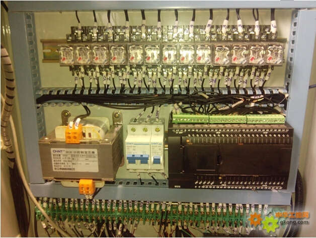

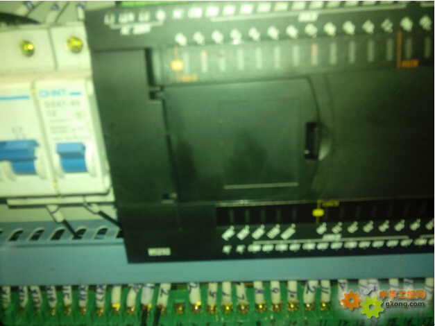

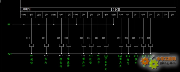

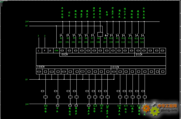

龙诚LC200系列 PLC所有输入输出的地址以及功能说明,I/O分配表

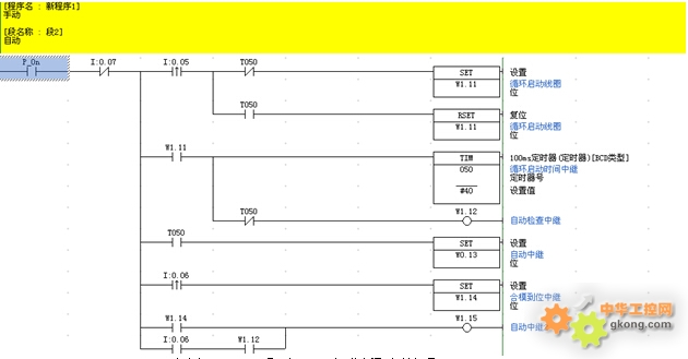

龙诚LC200系列 PLC控制程序说明

  1.应用开发过程中使用龙诚LC200系列 PLC 产品的体会,包括满意的地方,遇到的困难,解决的方案,对该产品的改进意见。
  满意:接线端子接线方便,编程软件好用,可以在线仿真,省去我很多麻烦,是我可以不用去现场就可以检测出程序的部分问题。
  困难:PLC和触摸屏通讯口RS232是网线口,和触摸屏的通讯插头不通用!
  解决方案:是我自己做的通讯线,自己买的网线连接PLC,触摸屏的RS232连接口,自己安装触摸屏的说明书自己连接的,很不方便啊,触摸屏是维纶的。
  改进意见:建议龙城公司自己也做触摸屏,要不就把你们的PLC的RS232的通讯口做成通用的圆口通讯,PLC输出指示灯,在光线明亮地方不怎么好分辨。
  2.如果熟悉其它品牌的相应产品,可以与龙诚LC200系列 PLC产品进行比较。
   对比:
  比这样PLC的接线端子好用,比这个品牌的PLC的编程软件好用!可以仿真,这种牌子的PLC内部软件出现过死机现象,但是龙城PLC没有出现过,在调试和运行过程中!
  3.2015.9.15—至今,运行情况。
