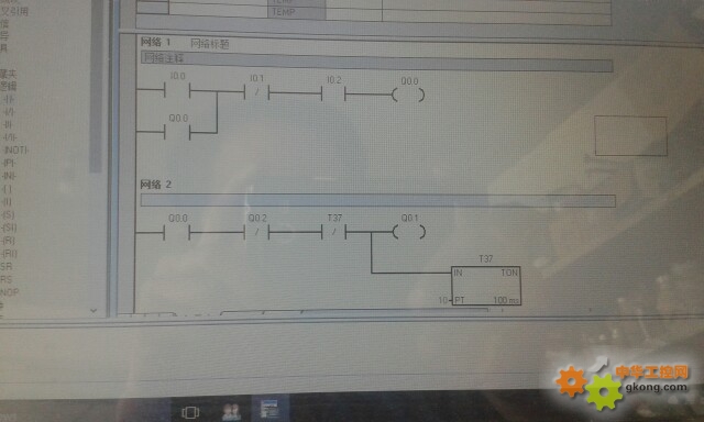

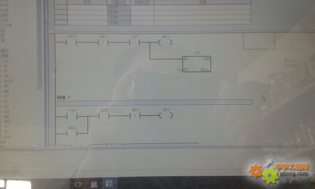

各位师傅,我在用西门子-200练习星角起动的编程,QO.O,QO.1都动作了啊!可是QO.2始终不动作啊!请各位师傅帮忙分析一下。

因为你在程序中使用了T37本身的触点复位定时器,所以下面通不了了呀。

因为你使用了T37本身的触点复位定时器,你可以将T37这个点改为Q0.2,这样就能保证Q0.2接通了

因为你使用了T37本身的触点复位定时器,你可以将第二程序段中T37这个点改为Q0.2,这样就能保证Q0.2接通了

兄弟没有用过截图工具吗?
使用了T37本身的触点复位定时器,所以下面就不动作了。

我是这样分析的,T37 得电,T37的常闭点延时断开,Q0.01失电,T37的开点接通,Q0.02自锁,Q0.02 得电。

加个中间变量转接一下试试,如M0.0

T37自复位,Q0.1和T37矛盾.
试着用扫描的思路考虑.
网2,当n扫描周期,T37没电,常闭接通,Q0.1得电,T37计时到,置位
网3,T37闭合,Q0.1=1,常闭断开,Q0.2没法通.

10ms定时器在程序执行前刷新一次。在到达一秒时的程序执行前将T37的位置一,然后开始执行程序,当执行到网络二中T37常闭指令时因为T37的位已经置一,所此时,Q0.1置0,T37计数器复位。在进行网络三时因为网络二已经复位了 T37,此时T37的常开点是无法接通的,导致Q0.2无法接通。你这个程序其实Q0.1是每隔一秒会停止一次,一次为一个周期的时间。
