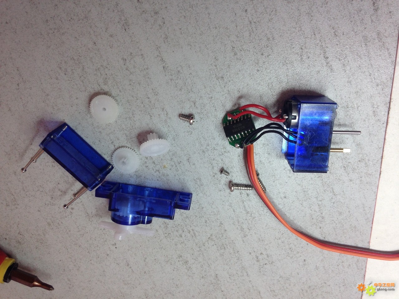

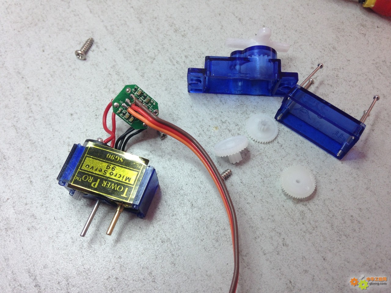

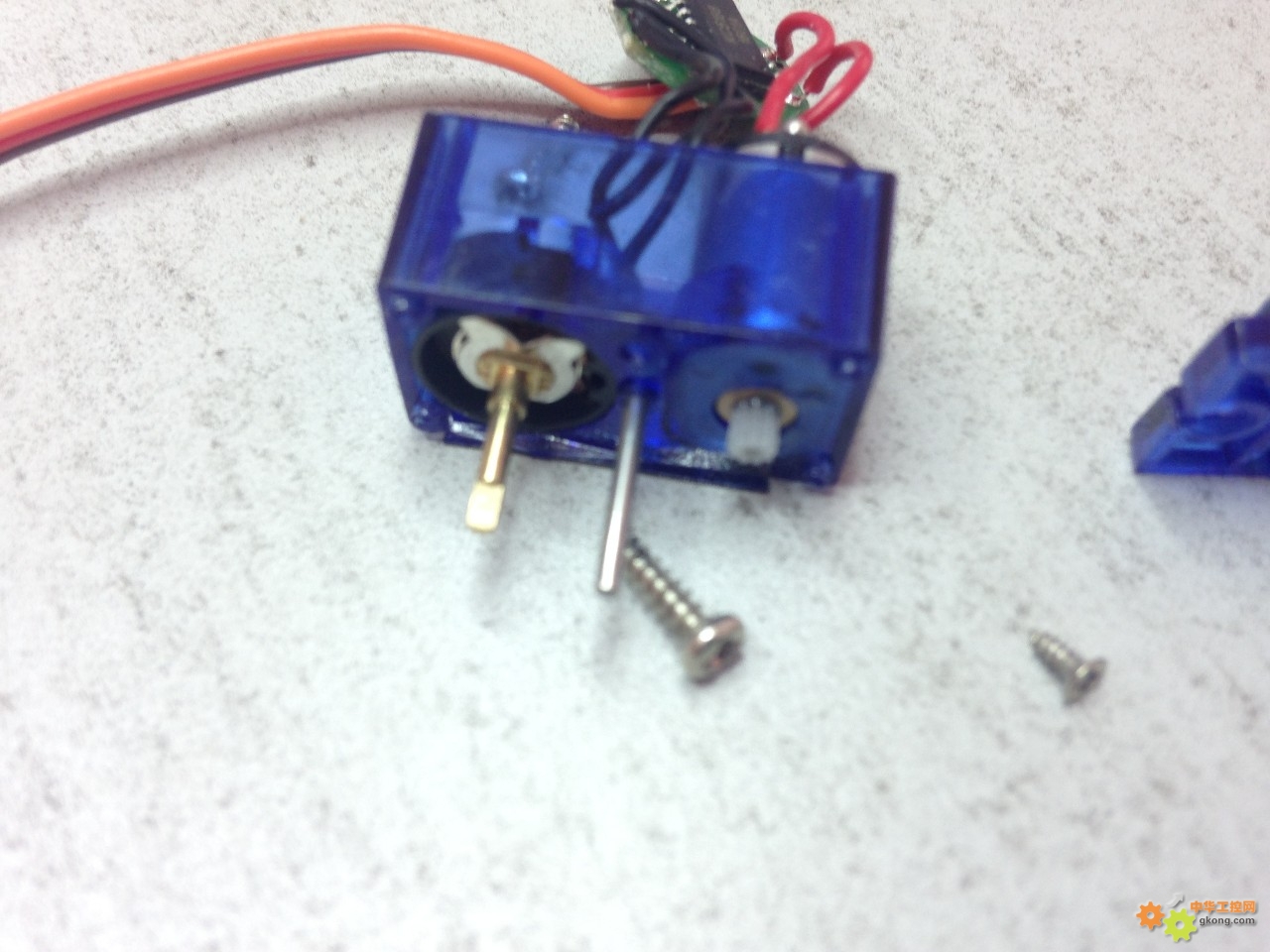

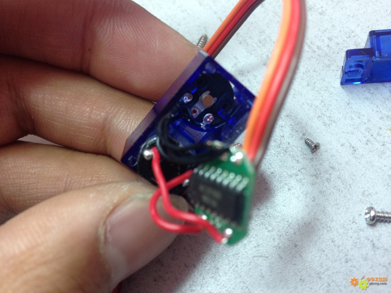

买的一个云台航拍上边用的!下边的舵机坏了,只会往一边转!拆开研究下

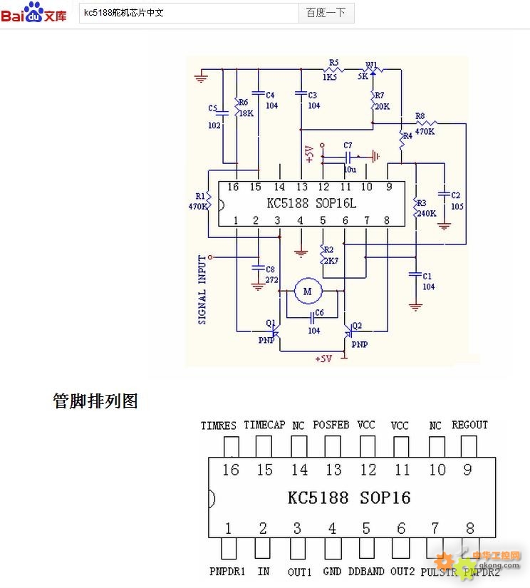

楼主还测绘了电路。

这么一点还是芯片控制,不知道是不是5V控制。

同时给出了示意图和参考电路,不错。
