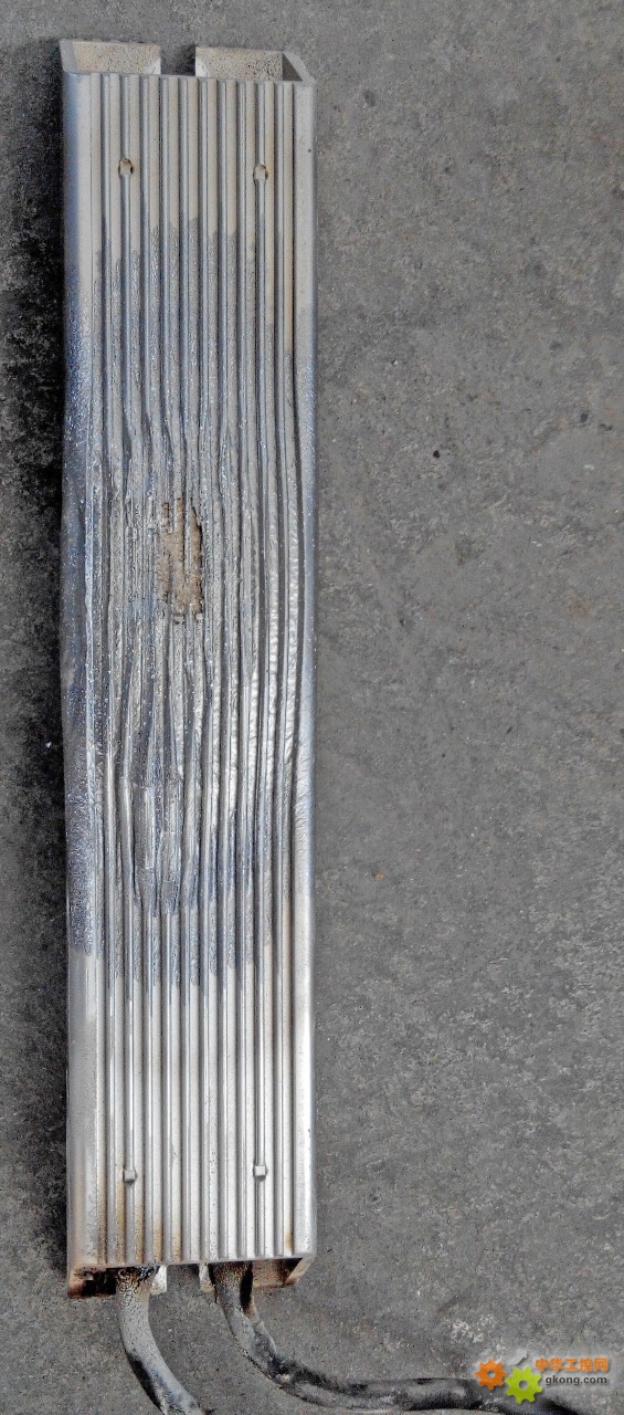

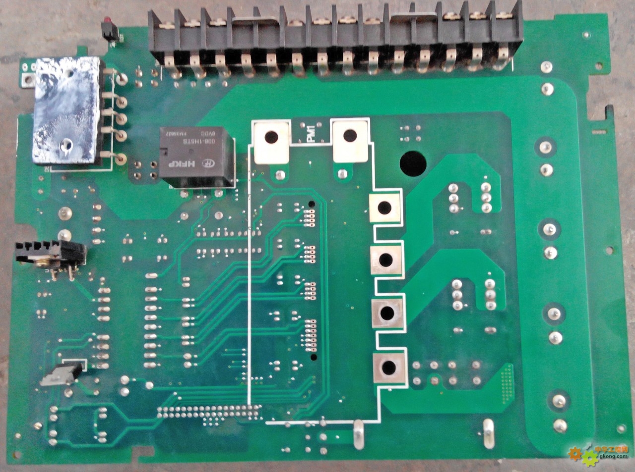

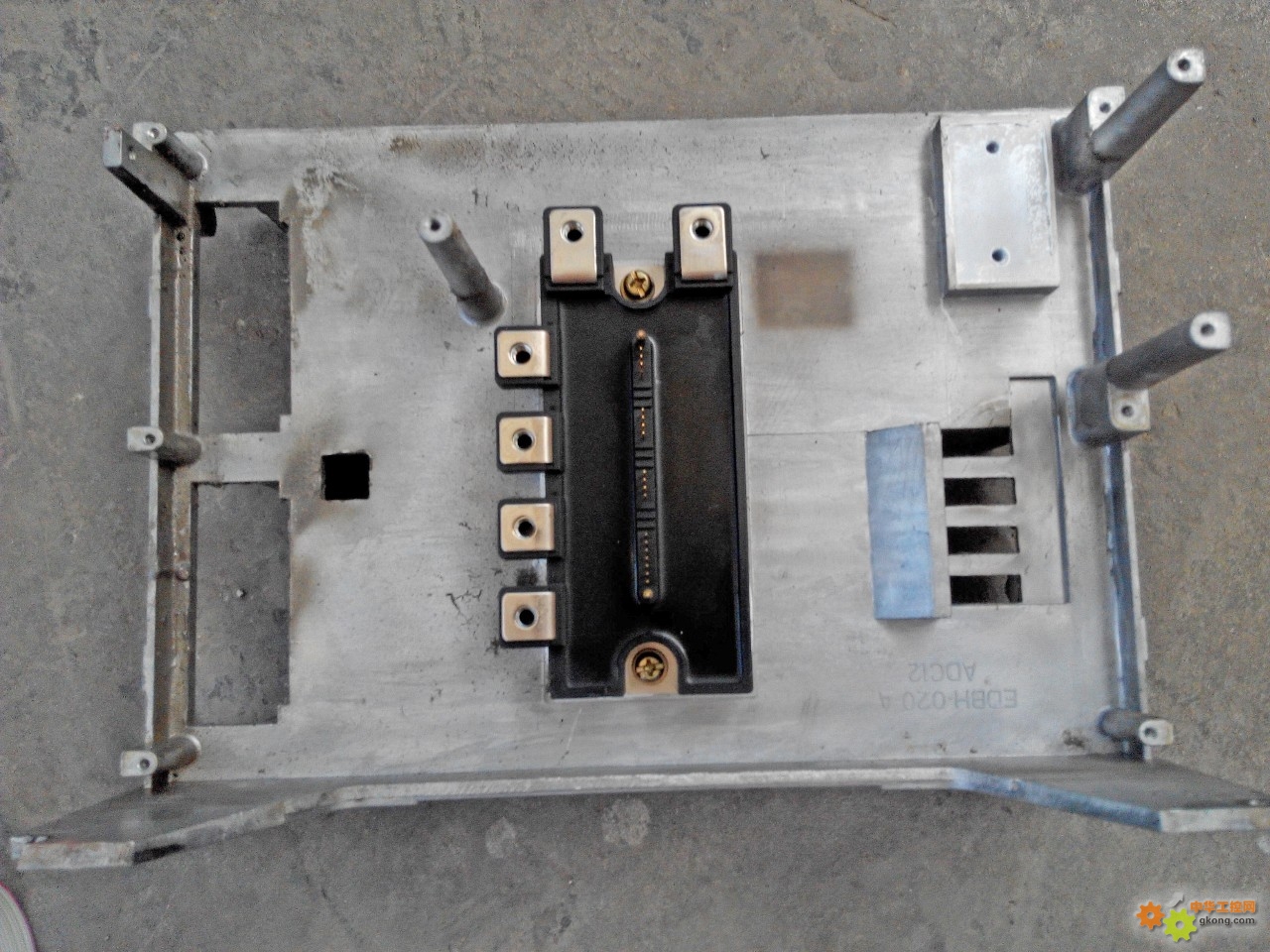

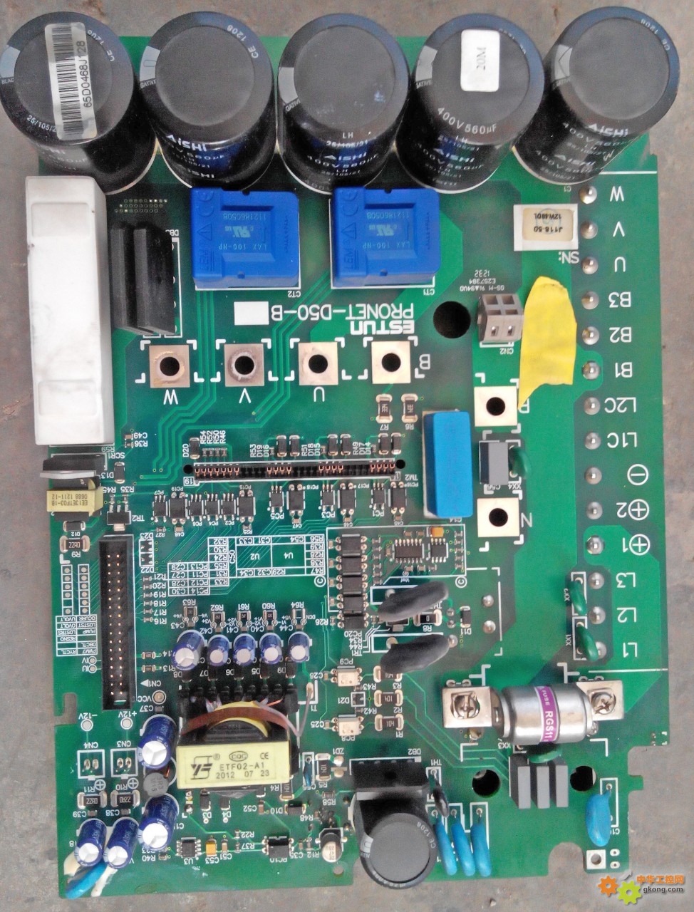

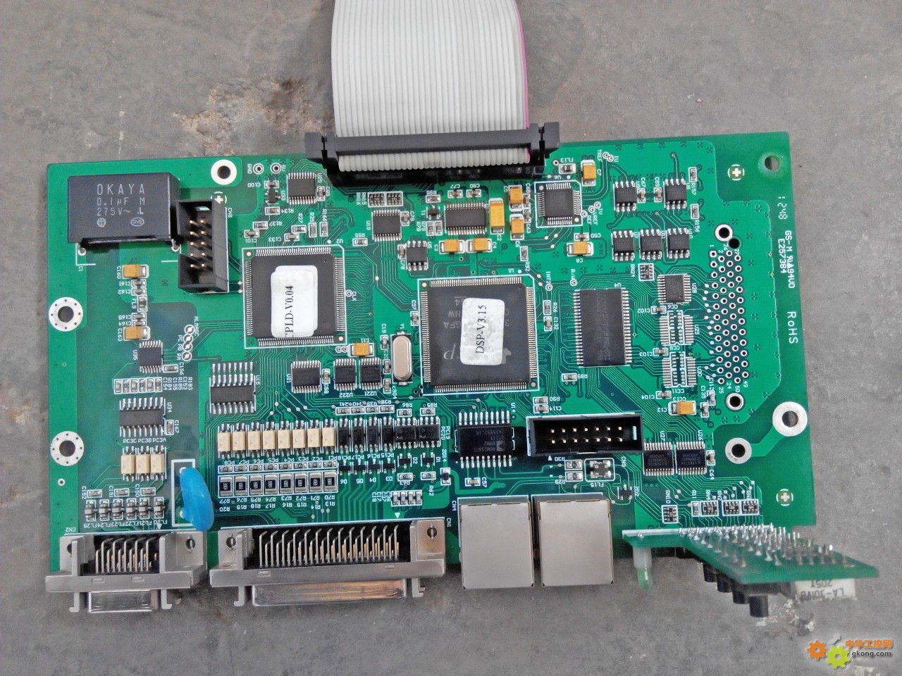

前几天把坏掉的私服电机拆开了,昨天私服控制器坏了,也被拆开了,给大家看看
控制器的制动电阻烧坏了,两个散热风扇也坏了。故障现象是一上电就跳闸,电路板没有看到有坏的元器件,也没有其他的异常痕迹。准备采购制动电阻和风扇后再试机

电阻烧成这样

楼主多大的驱动器电组个不小

回复 #2楼 qd
2KW的控制器,150W,30欧的电阻

什么品牌的驱动?

回复 #6楼 卢学斌
埃斯顿PRONET-E-20A

至少刹车电阻就是不行了哇

这个制动电阻好惨 感觉要是上面要是有块牛排一定烤焦了
