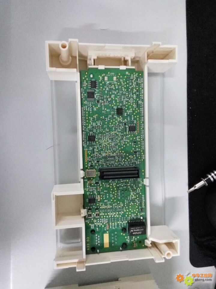

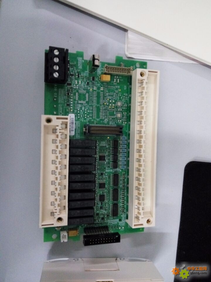

施耐德M218LDAE24DRHN ,之前线路接错了,貌似烧了,下载程序时,一直扫描不到plc。现在拆开了,看看。

没看到烧的痕迹啊

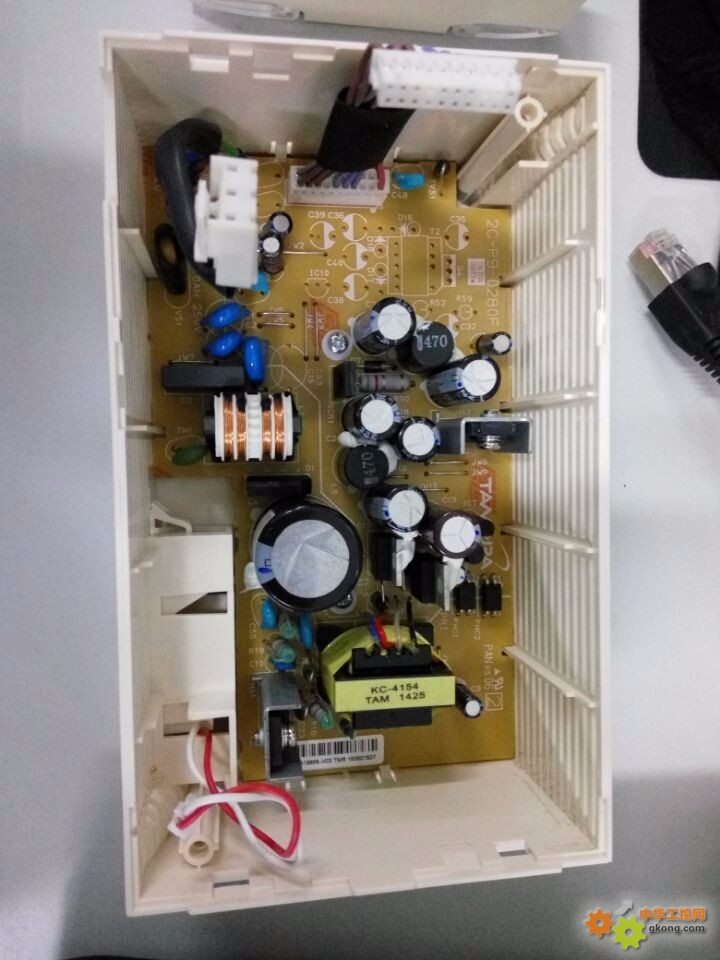

这个如果确定是因为接错线烧了,那就先看看电源部分吧

准通讯口烧坏了。

一般是烧电源部分,我三菱PLC,接错线上了380V,就是几个电容挂了。

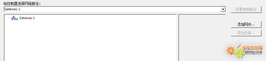

各位 楼上的大神 ,这是网关 ,扫描不到plc。我又重新换了电源,还是不可以的 。
