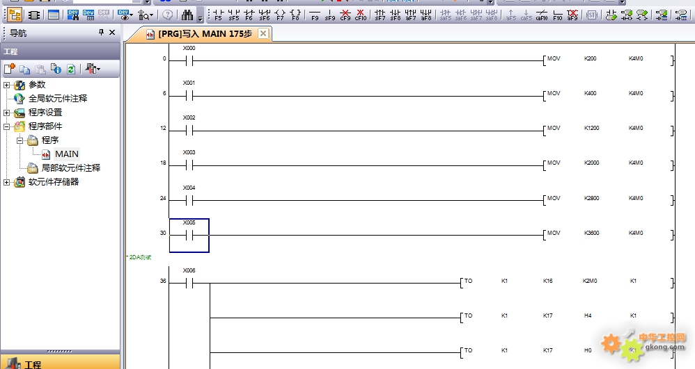

[size=4]就是把 图1 中的程序转换成 图2 中那个样子的程序.....刚学PLC不久, 基本指令还不熟呢, 读出这么个结构化工程
立马蒙了,压根看不懂啊.....[/size]

下载到PLC,然后通过GX Developer软件上载,最后在Works中打开Developer的文件。

你是说用 gx developer 将plc里的结构化程序上传到电脑,再在电脑上用 gxworks打开吗?
