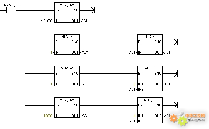

我试图用PLC做个门禁系统的控制,但是现在通过读卡器接收到的数据如图所示,VB200是字节数,从VB201开始每刷一次卡四个字节,我想用比较来作为权限的设置,因为每张卡的最后一个字节是不一样的。但是问题是每次读卡卡号会从前一张卡号的基础上累计,比如我第一张卡是VB201开始,那下一张卡数据就会从VB205开始,所以我想问下有没有大神知道这个能复位或者是转移到其他寄存器去么?

用指针,每次传送完将指针加上字节数作为下一次传送址址

回复 #4楼 xlian
我用的是 smart  也可以用指针做么?

指针

指针可以的 但是你那个刷卡vb201   vb205不会无限涨吧

你用一个寄存器保存指针,判断是否溢出,如果溢出,指针复位

回复 #7楼 wuyang750
嗯 是无限长的   第一张卡是VB101开始到VB104,第二就从VB105开始了每刷一张卡就增加4个字节
