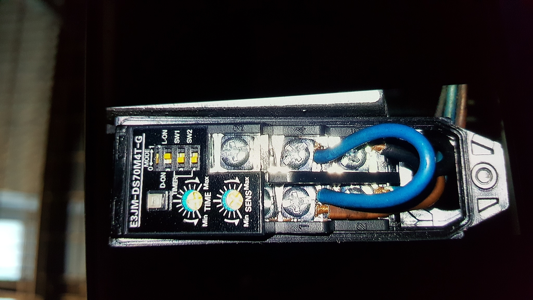

该怎么调?没有实物图,只好求助前辈们了

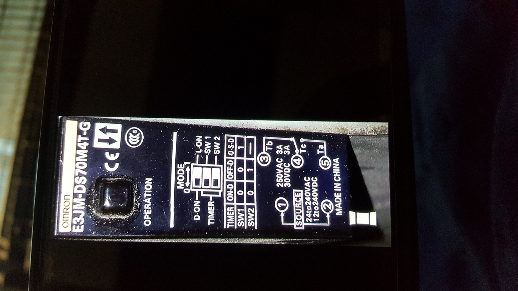

这个应该是漫反射的光电开关
光照射到物体上根据反光率来判断是否有物体
L-ON D-ON 就是NO NC 切换开关
下面两个开关 就是延时功能 要是生产节拍不是特别快 一般无视之
