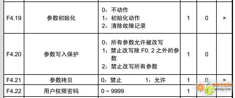

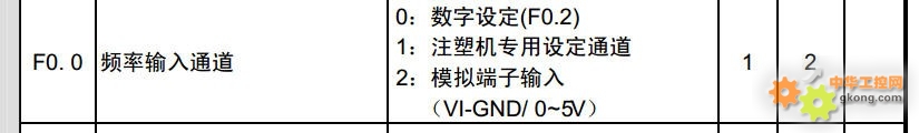

求解,四方E780参数被锁定怎么解?
F0.0频率输入通道被锁定为3,不能修改,而说明书中该参数没有3的值

F4.20的值是223
F4.22的值是200
有没有办法解决?谢谢

780好像是新机种吧,这种只有联系下四方公司厂家吧
