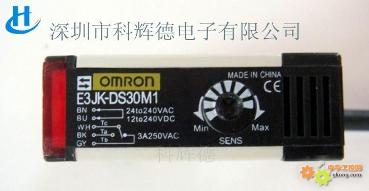

大家好。想请教一个问题。我司现有天车大车行程开关是机械摆臂式的,最近想把机械的改成欧姆龙e3jK-ds30m1光电开关控制。
请问该怎么接线?那个行程开关,里面两根线,其实就是一根线,中间加个开关。控制电压是220v 。我准备将BN、WH与输入电源短接,将行程开关里的输出线与GY连接。 不知道这样接线可不可以? 还请各位指点一下。谢谢!

棕和蓝是两根电源线,白色和灰色为常闭触点,白色和黑色为常开触点

这个不用说,肯定知道。我的意思是原先的行程开关换这个光电,怎么接线。原先的接线只有一个常闭点电压220V ?

将你的行程开关的两个线头接常闭就接在WH,GY或接常开接WH,BK.另外引电源接BU,BN

楼主:你这个就等于继电器,明白吗

现场不能简单替换,要最少在加根线才能用。
