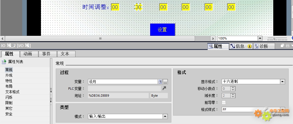

新手请教,如何通过TP700精智面板来修改S7-300PLC的系统时间,在网上截了个图片,想实现这种功能,但是不会编写程序,请高手们指点,谢谢

plc写系统时钟,触摸屏如图,希望对你有帮助
添加了图片老是忘记上传
