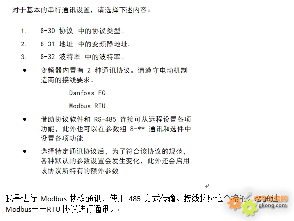

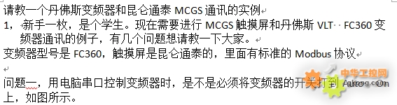

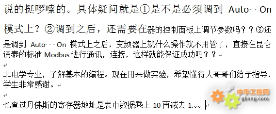

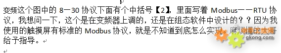

麻烦大哥们给与指导,非常感谢。。。

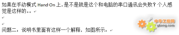

哇,问题比较专业,所以不好回复呀。丹弗斯的变频器通讯,一定要有它的手册作指导。一般的,通讯采用专门的通讯参数命令,而不是手动和自动的开关切换。所以,要阅读丹弗斯关于如何通讯的手册章节。
另外,通讯有专门的参数做通讯接口,然后这些接口再去连接变频器内部的相关参数。才能实现上位控制变频器的运行和停止。

其实,你可以咨询下丹佛斯技术支持,他们会告诉你哪些参数是与通讯相关的。我只用过西门子的变频器,知道西门子的变频器与上位通讯的参数和基本形式。各家的东西不一样,所以,丹佛斯的变频器就不知道了。

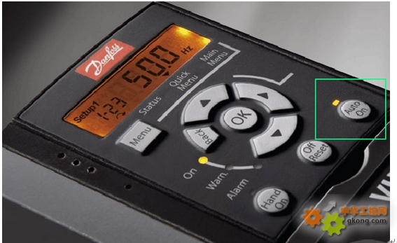

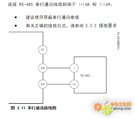

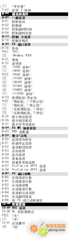

1)68,69是通讯口 2线制的485通讯
2)Auto ON 是使用外部模式和网络模式的
我司专门代理丹佛斯、汇川变频器
