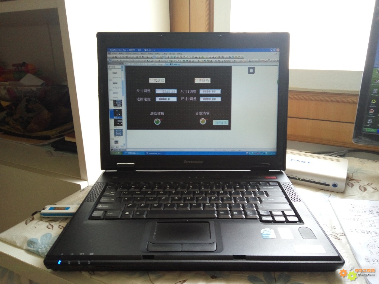

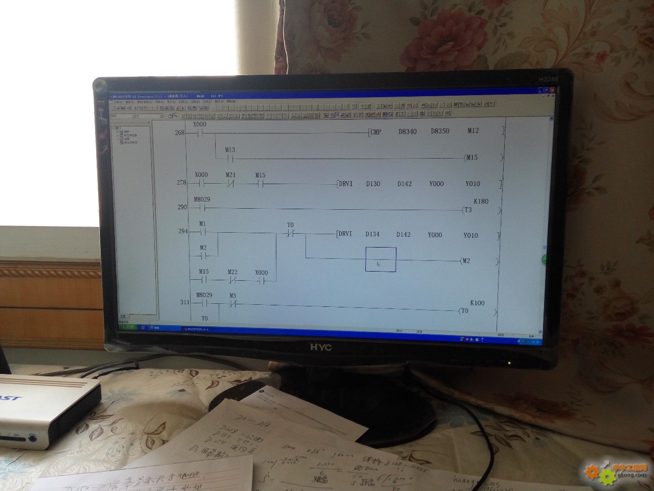

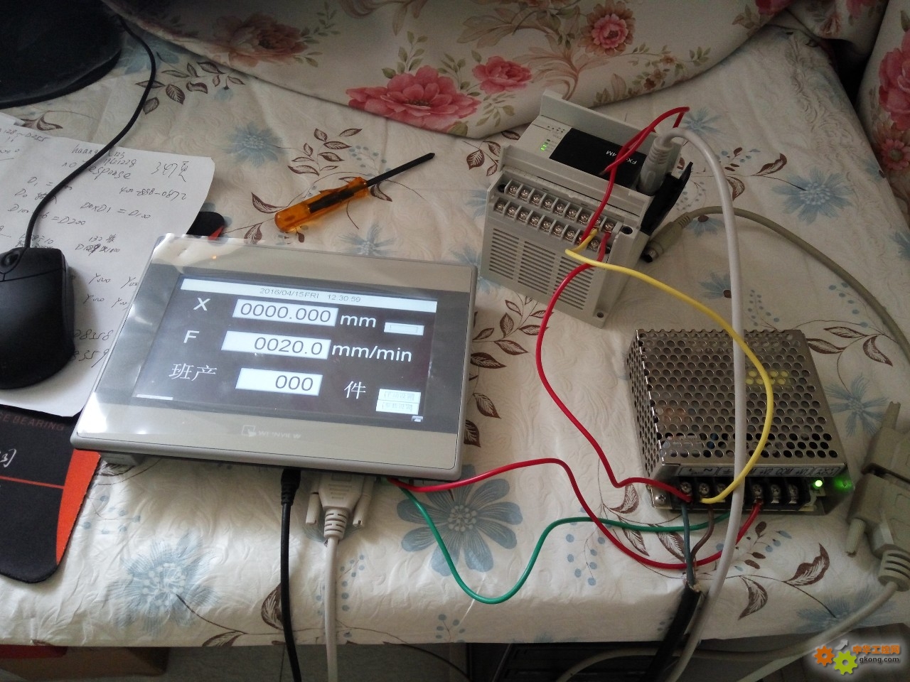

这是我第一次用触摸屏和PLC控制步进电机的一个小项目,目前程序基本做好,就等有时间连上试试。
动作不复杂,就是可以手动进退,手动置零位,进给可以选择一次或两次,进给速度和距离可调整,可以进行产品计数,没有置零位时不容许循环。

普通的滚齿机加步进电机径向进给。
