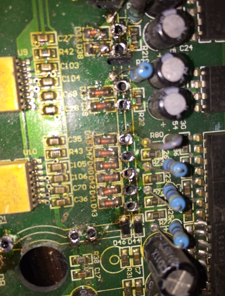

康沃G3炸机 D36 d38也炸裂 d44 d46也损坏 为什么d44 d46用的管和其它组不一样.

是不是修过?被换过。

该清洗下再搞了

被人修了好几次了

一般是18-20V

18v 的 我用J3代替
