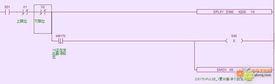

用什么指令可以控制方向,要怎么控制?
我用y0为输出脉冲,y2为输出方向,
如果要控制方向断y2的的输出是否可以控制方向呢?

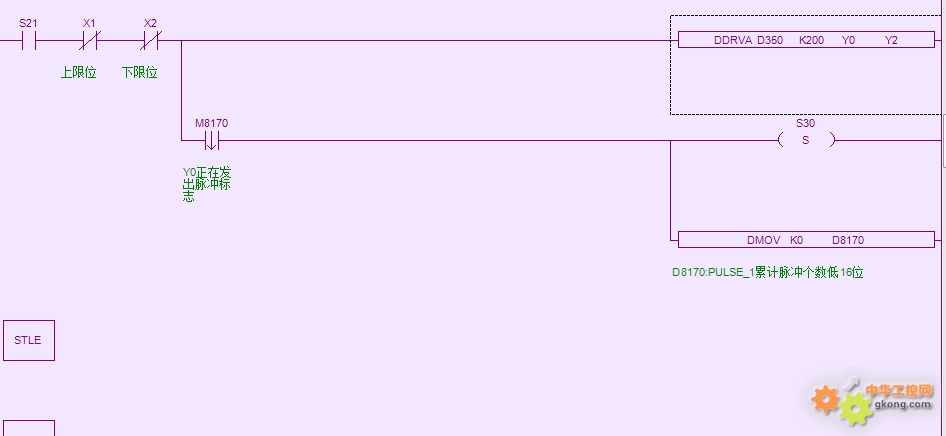

如果d350是负数能反转吗, 上一条命令是正传,

没错,你很聪明!改变方向就是更改它的点评

PLSY本身不含方向滴,不过你可以自己处理方向

使用相对或绝对指令,我都是这么用

脉冲指令没有方向,定位指令有方向信号。
