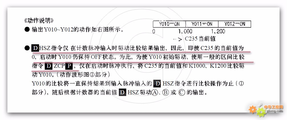

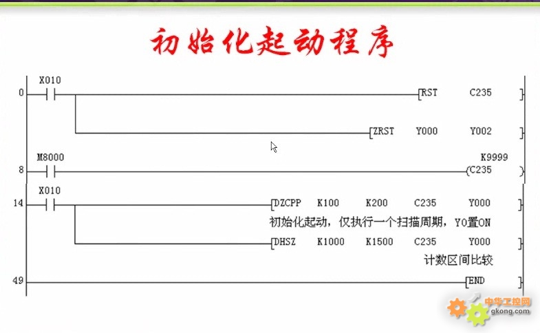

[size=4]图中 DZCPP K100 K200 C235 Y0 , 这一行加了有什么用呢? 假如不加这一行, 仅用下面的 DHSZ 指令也可以在
C235 没有脉冲输入的情况下启动电机 ,因为开始时 C235 计数为 0 , 那么 1000 > 0 , Y0 也可以启动啊,为什么还要加
DZCPP 指令呢? [/size]

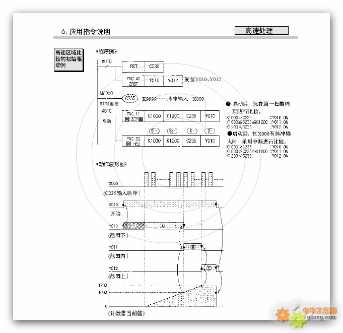

因为HSZ指令仅在有计数脉冲有输入时才会比较输出。
你可以查看FX2N编程手册第222页,会对你的疑问有详细解释。
