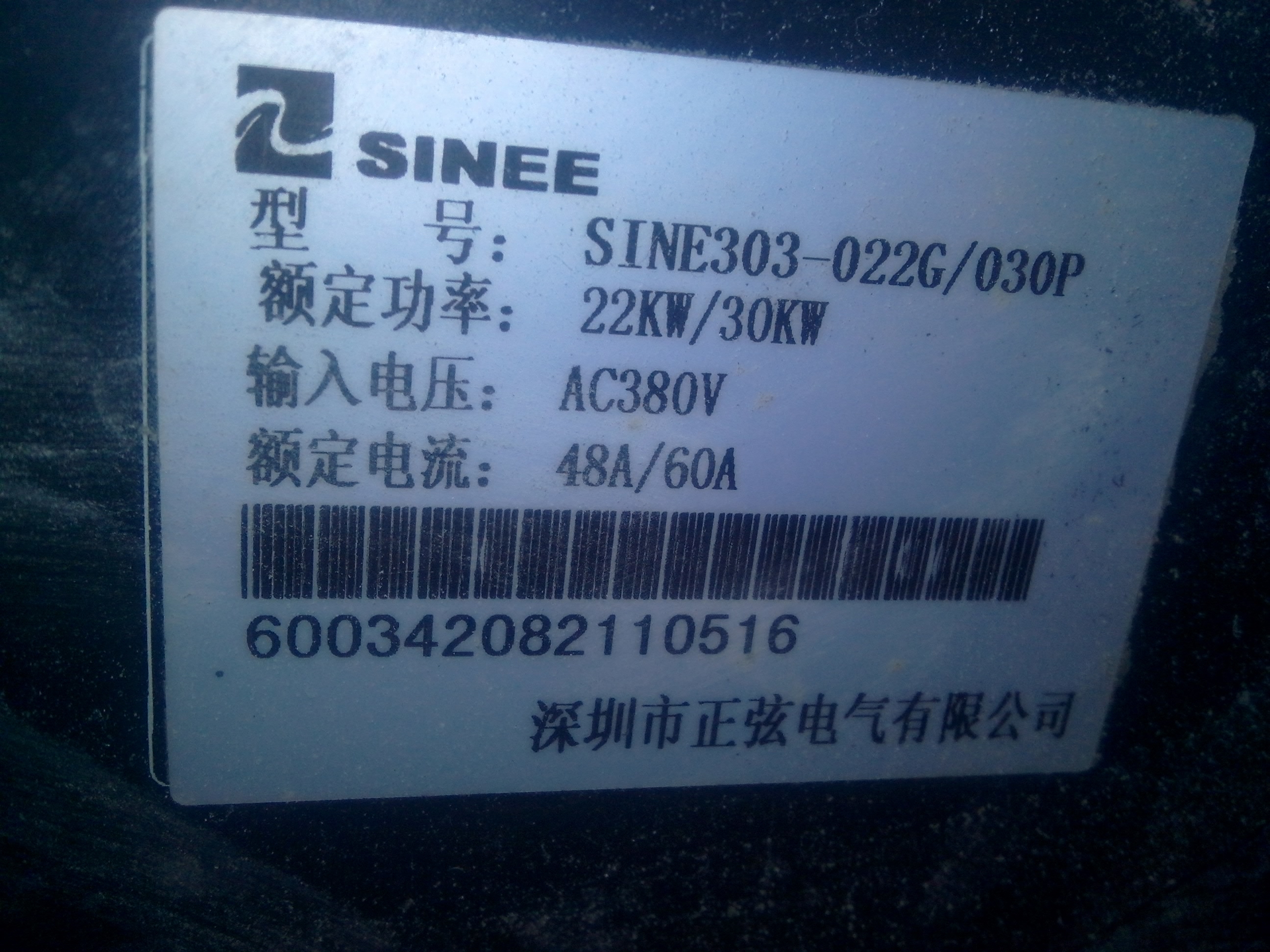

施耐徳变频器怎样设置外部电位器调速。谢各位了,小弟新手,网上说明书看得头都大了,还是没整懂!

楼主吧变频器的铭牌拍个照发上来看看

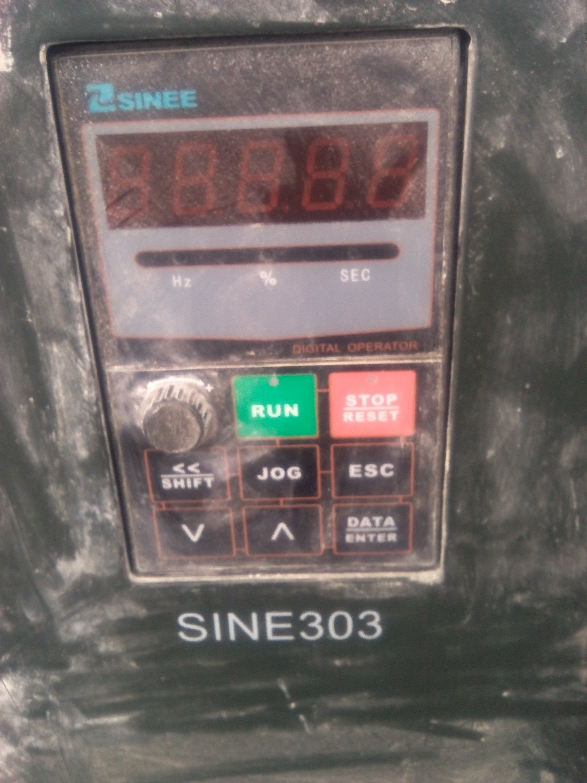

以下是引用qd在2016/4/13 9:07:15的发言:
楼主吧变频器的铭牌拍个照发上来看看

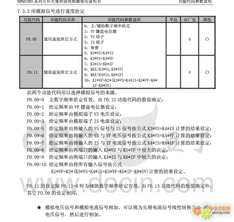

明明是正弦变频器你去看施耐德肯定设置不出来,楼上给了正确答案我就不拍照上传了。
