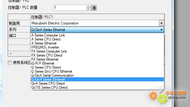

如图,新建一个工程,控制器选MITSUBISHI L 的,但下拉框里没有看到L系列CPU的选项,知道的朋友请讲解下,选Q系列行吗?

和屏的软件版本有关系没有?

我装的是4.0版本的,应该是最新的版本了

L已经出来好几年了,如果没有那可能你软件版本低了。

一般来说选Q我记得就能连上,Proface我们用的不多。。

我这应该是最新的了

除了软件版本,你屏用的是什么型号?

屏的型号是:PFXGP4502WADW(10寸) 上午打电话给pro-face技术了,他们说就选Q系列即可。谢谢各位朋友的解答
